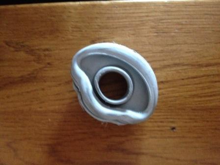

mon sèche linge VST6610 ne démarre plus car les voyants de sécurité (filtre, bac) sont actifs. J'ai pourtant vidé le bac, correctement fixé le condenseur (avec un clic lorsque je clippse les 2 fixations latérale). J'ai fait un dépouissière complet (condenseur, intérieur etc ...) mais rien n'y fait. Un réparateur est venu et a indiqué qu'il fallait change la carte... Le sèche ligne est pourtant récent (un peu plus d'un an) et en bon état visuel (pas de trace d'oxydation sur la carte ...) j'ai pourtant le sentiment que c'est un simple détail qui bloque la sécurité. Pourriez vous m'aider ? Comment identifier l'interrupteur de verrouillage du condenseur (je n'arrive pas à voir où il se situe) pour vérifier qu'il est bien enfoncé. Au besoin je peux faire des photos.

Vous voulez parler de la liaison entre le condenseur et le bac de récupération ? J'ai trouvé effectivement une pièce en caoutchouc déformée (voir photo). Je l'ai enlevé, mais le problème persiste.
Merci de m'aider.
le 01/01/2015 à 10:54
Cette pièce assure la liaison/étanchéité entre le condenseur et le réservoir.
Les sécurité empêchant le démarrage sont :
Verrou de porte
Contact de position du condenseur.
Vérifiez ces deux points.
