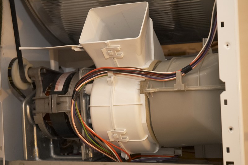

j'ai un souci avec mon sèche linge brandt ETE 6710F, il ne veux plus tourner il fait un bruit bizarre en bas coté droit en regardant de derrière le moteur d'entrainement tambour et le moteur de ventilation me semble correct et libre de fonctionnement pouvez me dire quel est ce bloc en bas et a quoi serre t-il et si c'est bien lui qui est cocerné

Tentez de faire tourner le tambour à la main. Si il a tendance à vouloir démarrer, le condensateur moteur sera sans doute à remplacer.

j'ai dépose la courroie du moteur d'entrainement du tambour et en lançant le moteur a la main le moteur est libre comme s'il n'était pas alimenté. mais c'est ce grognement au niveau du boitier gris a l’arrière que je pense proviens le problème mais je sais pas il serre et comment on le démonte

Il s'agit des hélices qui sont enfermées dans leurs volutes. Voyez si une gêne ne serait présente...

après revérification oui je pense que c'est bien le condensateur de démarrage qui doit être HS et les bruits que j’entends son les vibrations provoquées par le moteur qui ne veux pas démarrer
mais pour aller chercher ce condensateur cela n'a pas l'aire facile ou il est placé, avez vous une idée de la manière de procéder

Il est relié au moteur...Suivez les fils
le 24/12/2014 à 18:53
oui mais faut-il démonter le coté pour y accéder et pour cela le coucher sur l'autre coté?

Oui, vous pouvez le coucher sur le flanc opposé...
