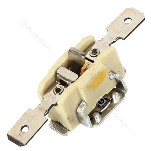

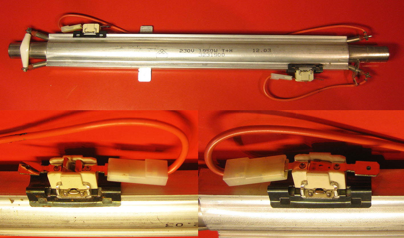

Je suppose que les thermostats sont directement sur la résistance. Je les ai pris en photo et ai remarqué qu l'un deux avec la languette centrale décollée ! Les 2 doivent-ils être parfaitement identiques ?
S'agit-il d'une sécurité et dans ce cas quelle pourrait en être l'origine selon vous ?
Merci pour vos réponses,
le 17/12/2014 à 09:40
Oui, ils doivent être passants tous les deux.
le 17/12/2014 à 10:01
Merci pour votre réponse.
Je viens d'aller regarder des pièces neuves et il semble que ce soit normal que la languette soit sortante. Est-il normal que le deux ne soit pas identiques. L'autre thermostat n'a pas cette languette sortante et il n'y a aucune trace de corrosion, brûlure ou autre ?
le 17/12/2014 à 10:03
L'aspect n'a aucune importance, veuillez appliquer le test passant ou non.
le 17/12/2014 à 10:47
Le test est positif. tous les composants sont passants !

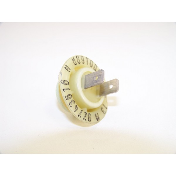

La sonde peut-elle être suspectée également (lien joint) ?

Je reviens après le démontage d'autres parties et une sonde de température testée à l'ohmmètre qui ne donne rien, mais je ne suis pas sûr de ce que doit donner cette mesure. J'ai donc placé aux deux bornes le rouge et le noir du multimètre et ça ne donne absolument rien. Cela signifie-t-il qu'il est HS ?
Cldt

Je me permets de relancer le sujet car le fonctionnement a été de courte durée. Après 4 ou 5 cycles de lavage, le LV a posé a nouveau problème. A nouveau froid. J'ai donc changé la sonde de température mentionnée plus haut et en ai profité pour changer le joint de bas de porte.
Un cycle de lavage a permis de vérifier que l'eau était à nouveau chaude mais l'appareil se met à nouveau en erreur (E3, la même). Il remplit, il s'arrête, il bosse, il s'arrête un long moment et cela plusieurs fois jusqu'à ce que le signal d'erreur retentisse. C'est chaud et de l'eau reste en fond de cuve (jusque au niveau du bouchon de sel). Que dois-je maintenant contrôler svp ??
