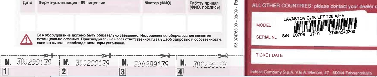

Références complètes du lave-vaisselle ?
le 16/12/2014 à 12:15
Voir photo ci-jointe
Référence: LAVASTOVIGILE LFT 228 A/HA
Merci d'avance.
Pierre

le 16/12/2014 à 13:39
Voici la photo.
Désolé.
le 16/12/2014 à 13:53
L'erreur 11 indique un défaut sur la pompe de cyclage.
Vérifiez son état général en premier lieu.
