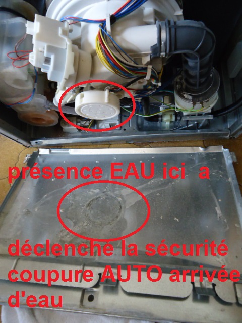

le 07/03/2015 à 14:45
Visiteur
posté le : 07-03-2015 14:15
pour un Lave Vaisselle
Whirlpool réf ADG 6240 NB
si erreur F6 ( puis E4 )
capteur présence eau débordée dans
réceptacle prévu pour cela activé
car présence anormale eau ( fuite )
cela déclenche la sécurité
arrivée d'eau coupée automatiquement
le 16/08/2018 à 09:08
Bonjour, j'ai un souci avec mon LV 7820fd. Il démarre pus s'arrête après quelques minutes. Il retourne et un bref moment et s'arrête. Pourriez-vous me renseigner, merci. Je joins une image du capteur d'eau, peut on le vérifier? Merci, cordialement, j c
