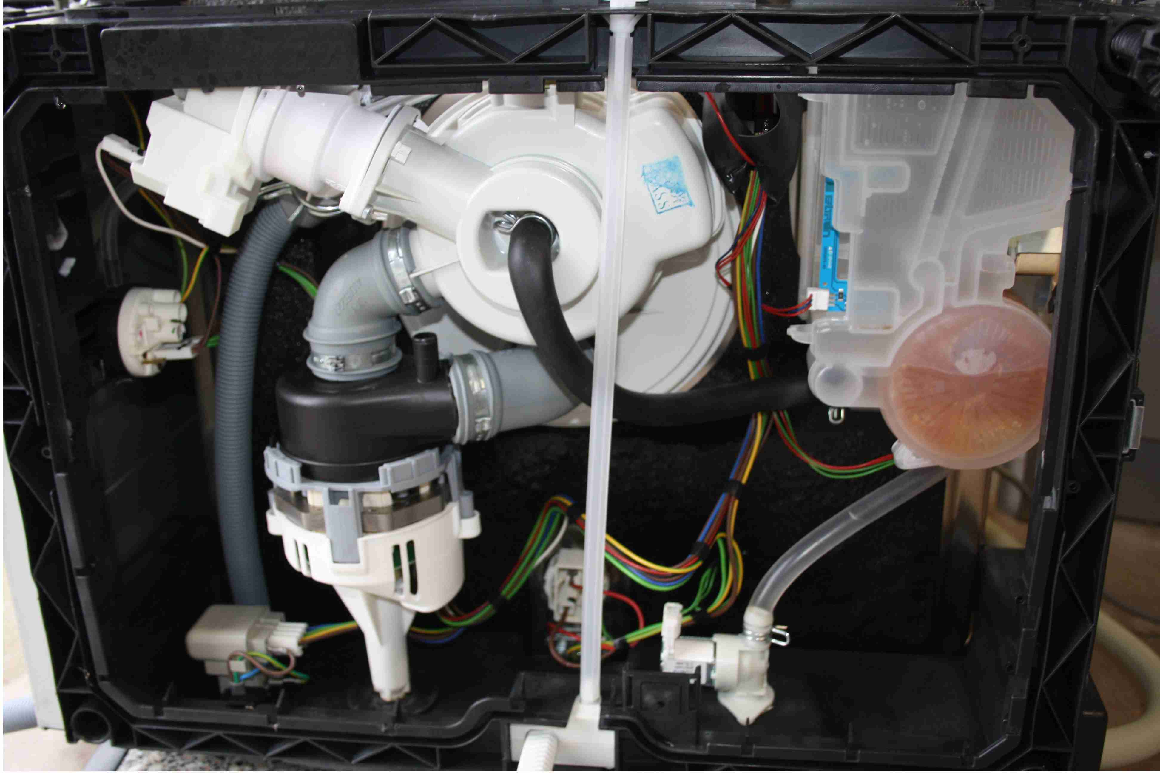

le 11/12/2014 à 19:41
Photo de l'appareil

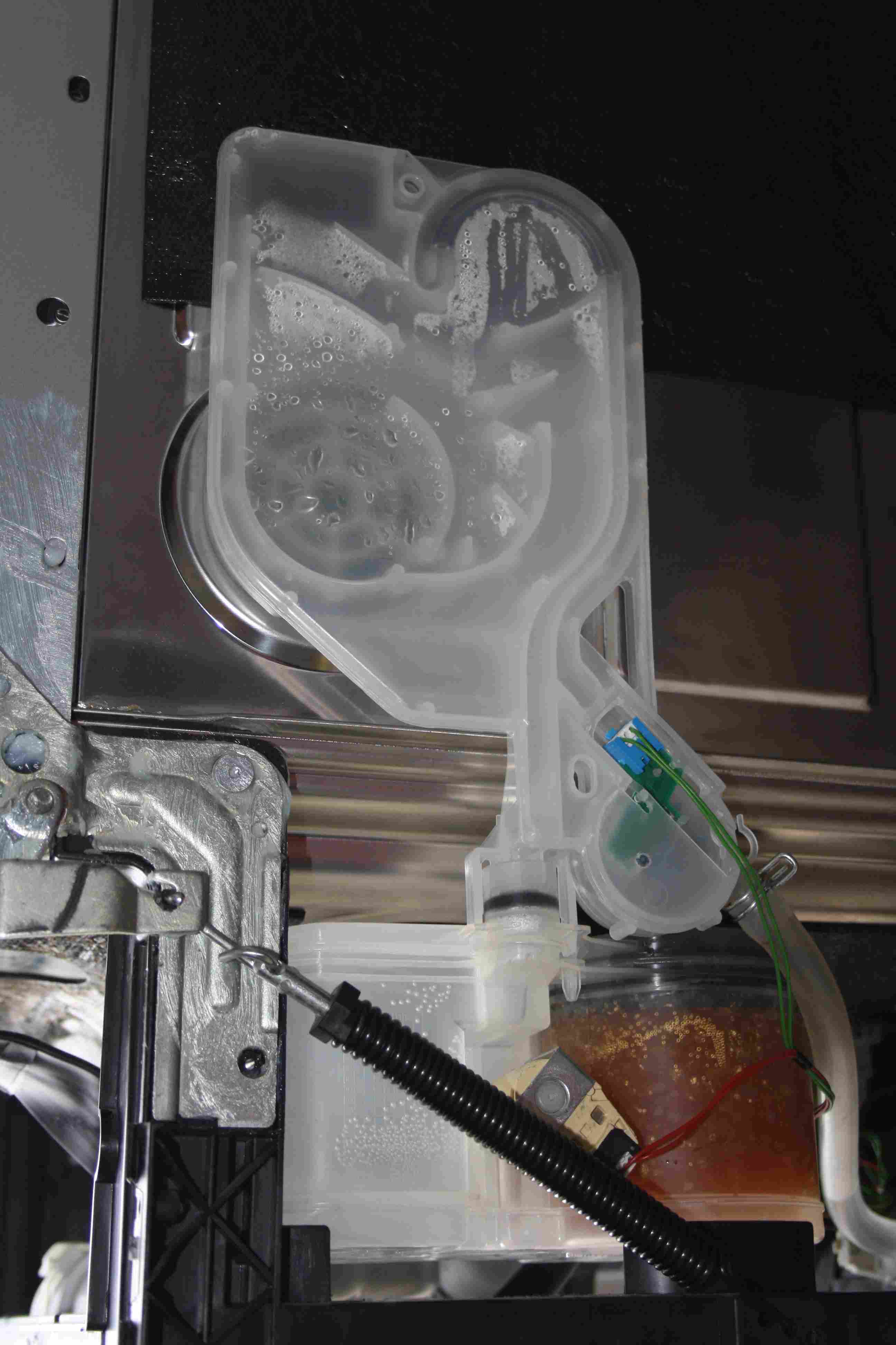

le 11/12/2014 à 19:48
Remplisseur

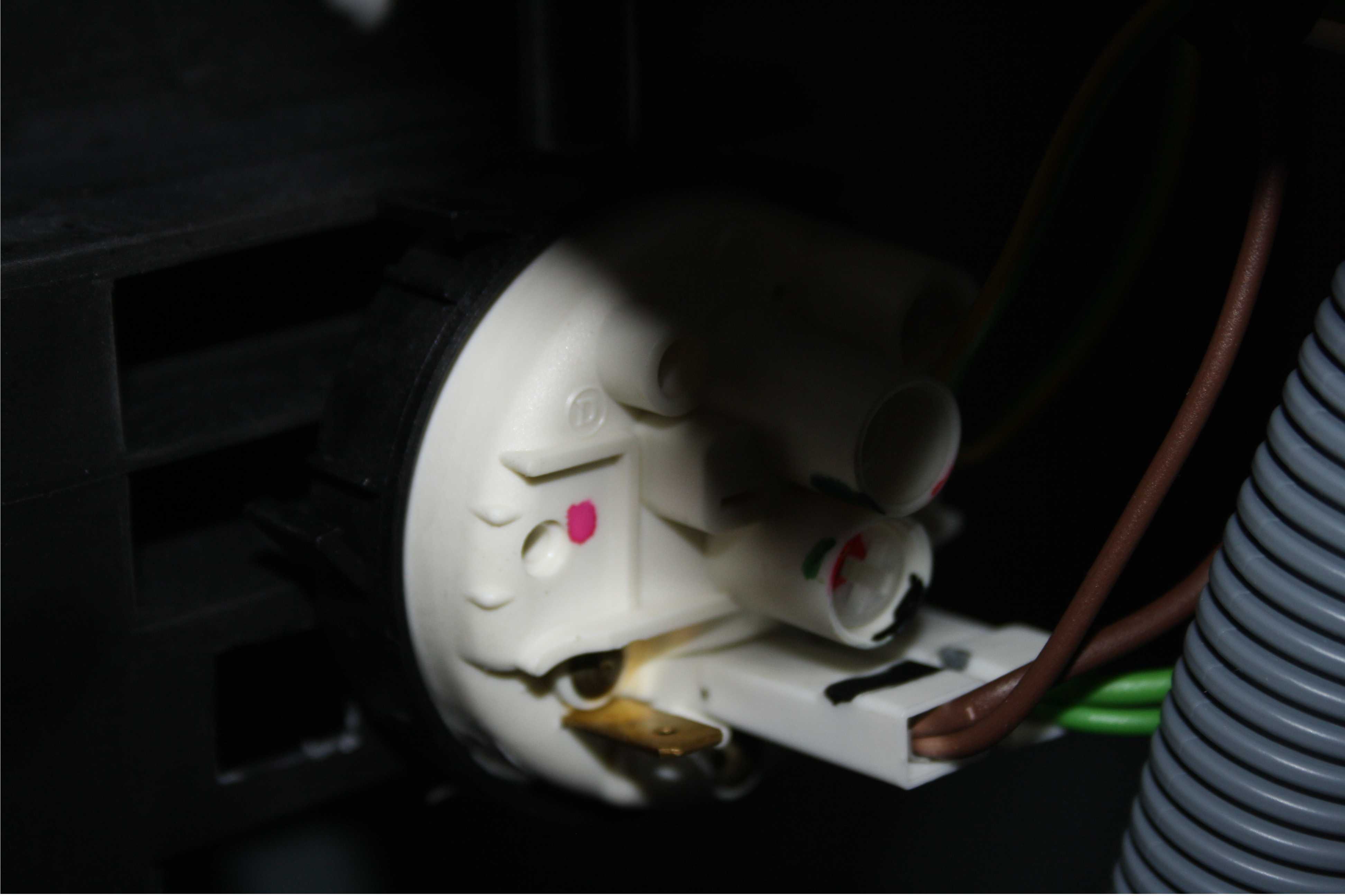

J'ai 3 bornes sur le pressostat avec 2 de connectées, à gauche une borne sans rien de brancher, au milieu j'ai 2 fils marrons et à droite 2 fils vert. Je l'ai testé entre la borne gauche (rien) et borne milieu, quand je souffle j'ai infini
le 12/12/2014 à 11:49
Il faut débrancher un fil.
0 ohm, contact passant, infini contact ouvert.

Je débranche les fils marrons et je vérifie entre rien et marron 0,2 0,3ohms je souffle infini. Entre rien et vert g tjrs infini

Re, je résume :
Fils marrons = borne 1
Aucun fil = borne 2
Fils verts = borne 3
Repos : entre 1 et 2 0,3ohms - entre 1 et 3 infini
Je souffle : entre 1 et 2 infini - entre 1 et 3 0,3ohms
le 12/12/2014 à 18:16
Pressostat ok.

Ok merci. Le débitmètre est à 0 au remplissage et 3 après remplissage.
le 12/12/2014 à 18:33
J'attends vos propositions pour continuer mon investigation. (Détecteur d'eau?...) Merci.
le 12/12/2014 à 18:38
Il n'est pas possible de tester le débit mètre de manière fiable, il est possible qu'il soit en causse, c'est le seul organe après le pressostat qui gère le niveau d'eau.

En ce cas je pencherais bien pour un soucis avec le débitmètre.
le 14/12/2014 à 11:24
Ok je vais commencer par remplacer ce remplisseur/débitmètre (lave vaisselle de 3 ans :-/)
Je vous tiens au courant.
