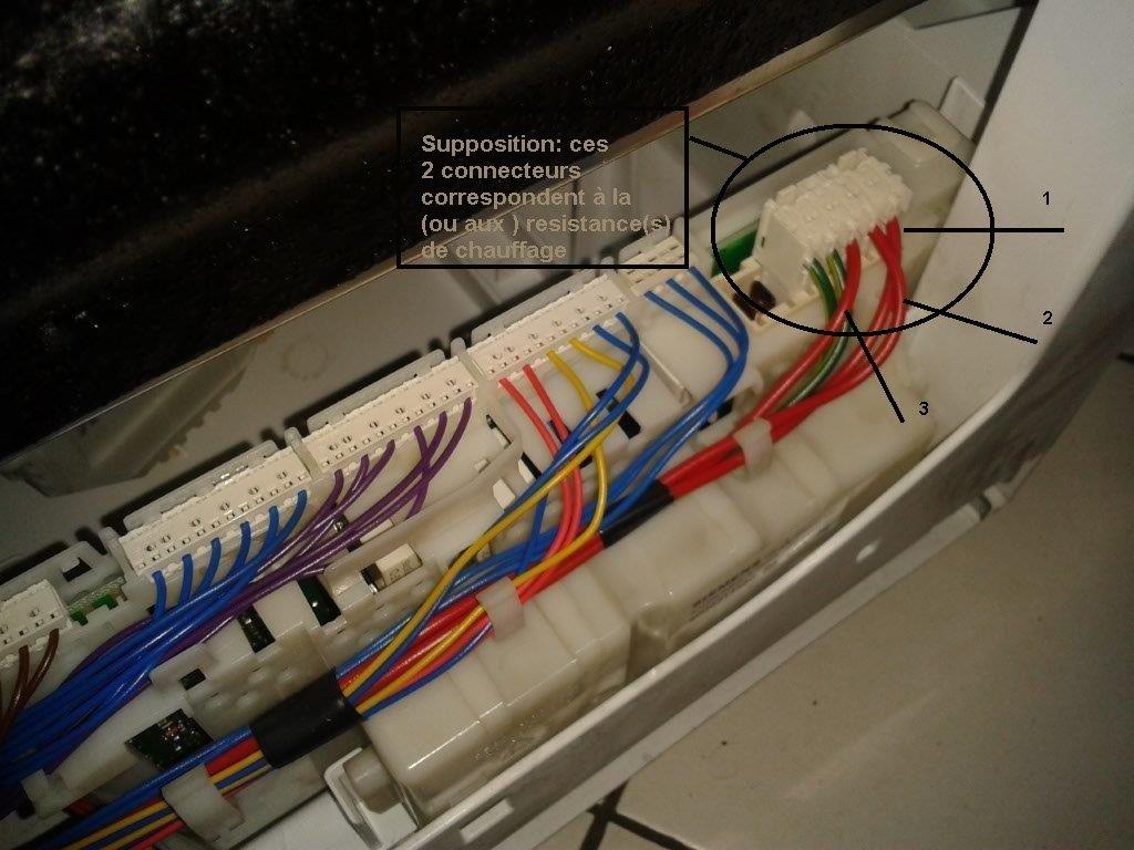

Mon LV Bosh SMI40M26EU/02 affiche un code erreur 02 en fin de cycle.
Je n'ai pas la signification des codes erreurs.
il semblerait que seul le séchage soit impacté par rapport au cycle normal.
Je suis preneur de toutes informations relatives à ce sujet.

Après avoir enlevé le coté droit,j'ai pu accéder à la carte électronique avec les borniers.
N'ayant pas de séchage,j'ai supposé que le PB venait du chauffage,j'ai pensé que les gros fils rouges sur la droite de la photo jointe allaient vers les résistances. Entre 1 et 2 je mesure une dizaine d'Ohm et pareil entre 2 et 3.
Est-ce normal??
Dois-je chercher ailleurs
Merci de vos conseils par avance.

En effet, il s'agit d'une anomalie de chauffage, et vos mesures sont ok. Reste donc la commande depuis le relais de chauffage sur le module électronique. Vérifiez ses soudures.
le 09/12/2014 à 23:12
Merci "Sebmenager" pour votre réponse.
J'ai démonter la carte et vérifié les soudures mais je n'ai rien vu de particulier.
J'ai donc tout remonté et fait un lavage rapide (1/2h), tout a fonctionné parfaitement.
Peut-être un mauvais contact au niveau du connecteur ??
Merci encore
Villard
