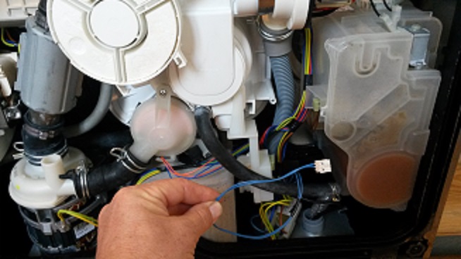

Grâce aux infos récoltées sur le site j'ai identifié mon problème et j'ai changé la vanne d'aspersion alternée, mon lave vaisselle ne fuit plus. Par contre il ne fonctionne toujours pas.
J'ai remarqué que 2 petits fils bleus reliés à un contacteur ne sont connectés à rien. Peut-être les ai-je déconnecté par mégarde en essuyant l'eau de la fuite.
Je n'arrive pas à voir où je dois les reconnecter.
Pouvez-vous m'aider.

Oui, voyez si tout est ok au niveau du répartiteur,. Ce peut aussi être le sonde de température... Vous devez avoir un emplacement vide à portée du fil...

Pour info complémentaire.
Lorsque j'allume le lave-vaisselle (programme ECO). il démarre sans problème au début (1minute) et puis sur le panneau d'avancement du programme le 2ième voyant (en partant de la gauche) se met à clignoter (ce qui est normal) mais il ne s'arrête jamais de clignoter et il ne se passe rien.
