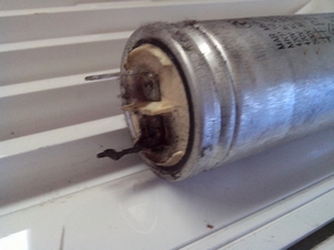

mon laden am3888 tourne 10 minutes environs puis s'arrete .les temps de changement de sens de rotation ne sont pas stable ( au plus bas 2 secondes ??)les voyants restent allumés comme si le SL fonctionnait normalement.

Contrôlez la valeur du condensateur de démarrage du moteur.
le 14/10/2014 à 13:44
valeur mesurée du condo 10.12 microF.
condo changé il y a 2 mois car une borne du condo a fondu.
le 14/10/2014 à 16:25
Et valeur du condensateur ?
Le faux contact sur la borne peut être le cause de votre problème.
le 15/10/2014 à 13:41
La valeur du condensateur est 10 microF
il n y a pas de faux contact

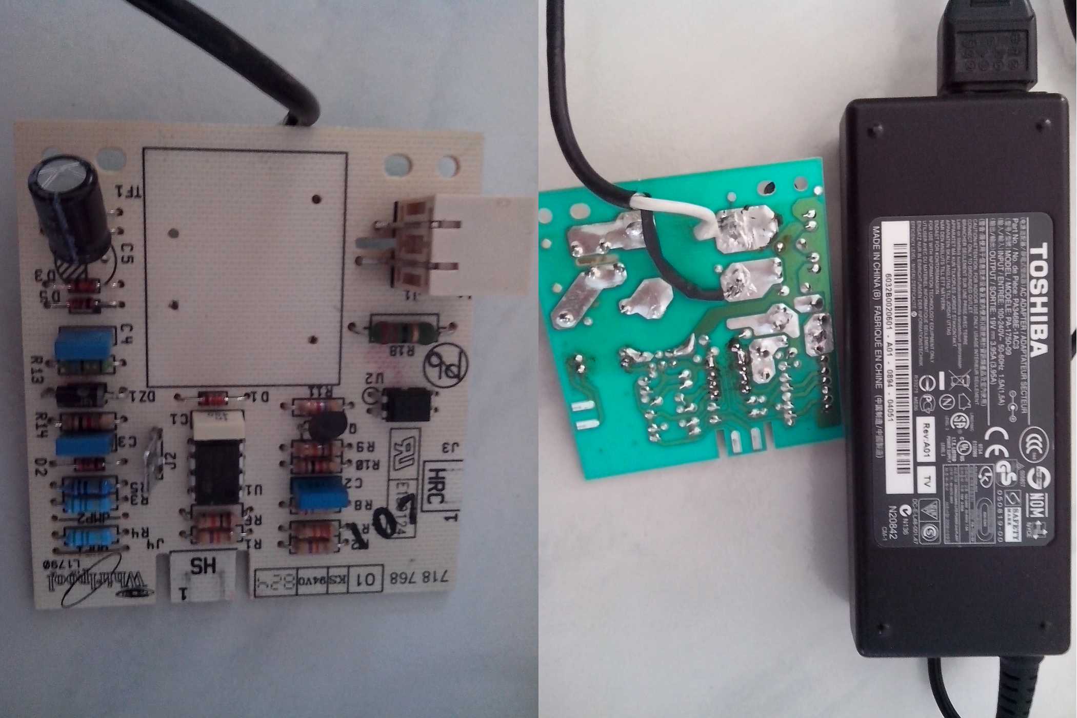

lorsque le sèche linge s’arrête ,il faut que j'attente environ 15 minutes pour le remettre en marche car les 4 voyants vert sont allumés et les 3 rouges clignotent
le 10/11/2014 à 20:25
Mon problème est résolu
C’était le transfo de la carte de gestion de l'humidité qui se coupait au primaire au bout de 10 a 15 minutes ,d'ou le code défaut "FF".
Dépannage provisoire avec une alim de PC portable,voir photos.
Apres remplacement du transfo 220v-18v ,le SL fonctionne .
