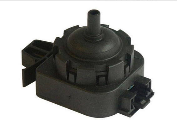

sur cette machine (AWT 12120w)le remplissage ne ce fait pas pompe (neuve) détecteur de niveau ( neuf )
qu'est ce qui donne l'ordre du remplissage !!
si je souffle légèrement dans cette pièce le remplissage ce fait mais le cycle ne ce fait pas normalement ;le tuyau /chambre de compression etc et OK
le 12/10/2014 à 13:53
Il s'agit du pressostat.
La carte électronique ordonne ensuite le remplissage si le pressostat lui donne l'information de niveau vide.
