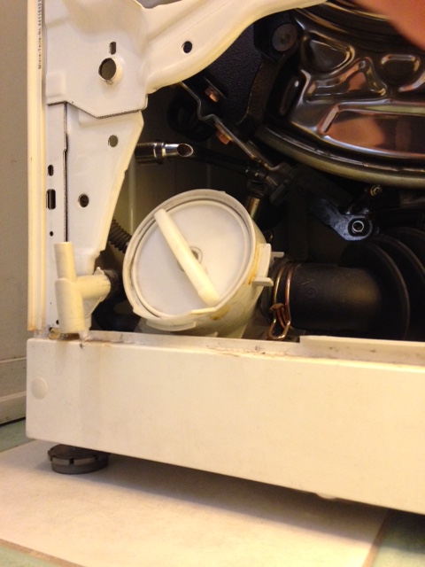

je fais de nouveau appel à vous, car je suis en train de changer les amortisseurs de ma miele w864. J'en ai changé un, mais j'ai un problème avec le second qui se trouve derrière la pompe de vidange. Comment accéder à l'écrou qui permet de fixer la partie supérieur de l'amortisseur du côté de la pompe (à gauche, quand on est face à la machine)? C'est l' écrou du haut qui est bloqué, très serré, j'ai démonter les 3 autres. Je n'ai pas de bras de levier. Puis-je m'appuyer sur la pompe sans la casser? Faudrait-il démonter la pompe? si oui est aisé?
Je vous joins une photo.
Je vous remercie pour votre aide!

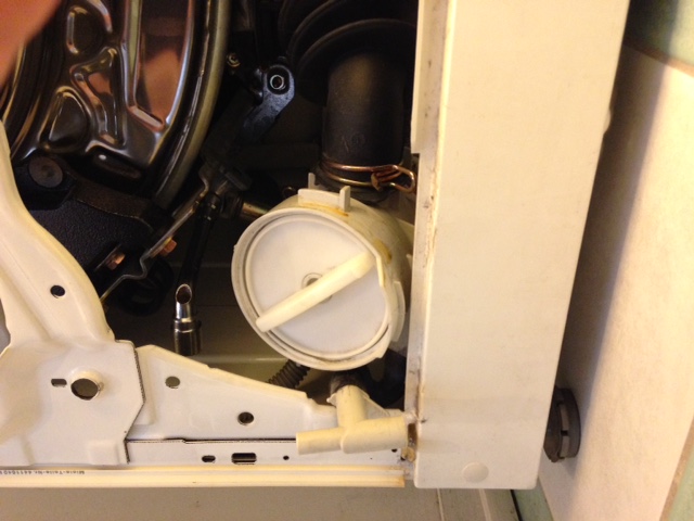

le 27/09/2014 à 14:10
Je remets ma photo dans le bon sens.

le 27/09/2014 à 15:22
J'ai réussi à changer le 2nd amortisseur, en basculant la machine sur l'arrière pour passer par en dessous, en démontant la pompe de vidange, et avec un coup de dégrippant.
Peut-être ces infos pourront servir à d'autres bricoleurs.
Je rajoute juste que j'ai acheté les amortisseurs directement auprès du service client Miele (commande par téléphone et CB), 78€ le lot de 2 amortisseurs, moins chers que certains revendeurs en ligne qui proposent des amortisseurs soient disant d'origines constructeur mais on reçoit des amortisseurs d'une marque différente, pas Miele (j'ai pu le constaté) et pour plus cher...
