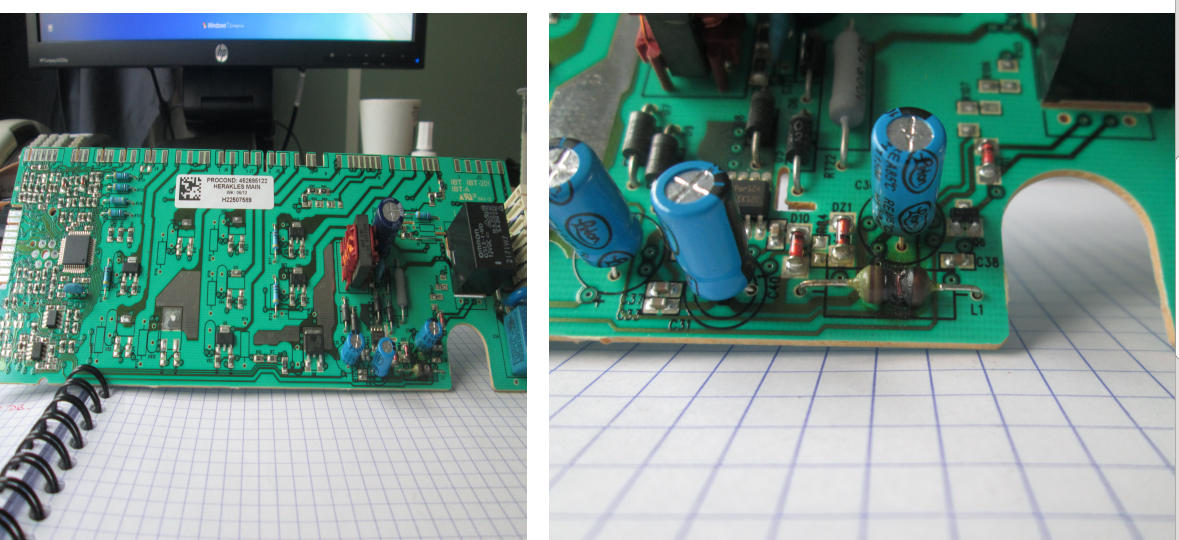

J'ai un lave-vaisselle Brandt, modèle DFH15. Ce dernier montrait des signes de faiblesses au niveau du choix des programmes : les LEDS ne s'allumaient pas ou par intermittence. J'arrivais à "accrocher" un programme jusqu'à ce que les LEDs finissent par faire le chenillard puis à ne plus s'allumer du tout. Le lave-vaisselle est aujourd'hui HS.
N'ayant rien à perdre car il n'est plus sous garantie, j'ai sortie la carte de puissance et ai repéré ceci (cf photos jointes). Connaitriez-vous la valeur de la résistance qui est grillée svp ?
D'avance je vous remercie.
Bonne soirée.
le 17/09/2014 à 00:01
contrôler l'alimentation électrique ainsi que le condensateur filtre de votre machine .
voyer le résultat.
le 17/09/2014 à 12:50
Malheureusement, valeur non lisible, et le constructeur ne communique pas sur ce type composant.
Il faudrait voir avec un modèle de carte similaire...

- Ok, je vais contrôler tout ça et je vous tiens au jus.
- Oui, c'est bien le problème. Le SAV de Brandt ne donne effectivement pas l'info. Normal. J'espérais que quelqu'un ait chez lui, ou dans son entreprise, une carte qui marche ou les plans de la carte, afin qu'il puisse communiquer la valeur de la résistance.
