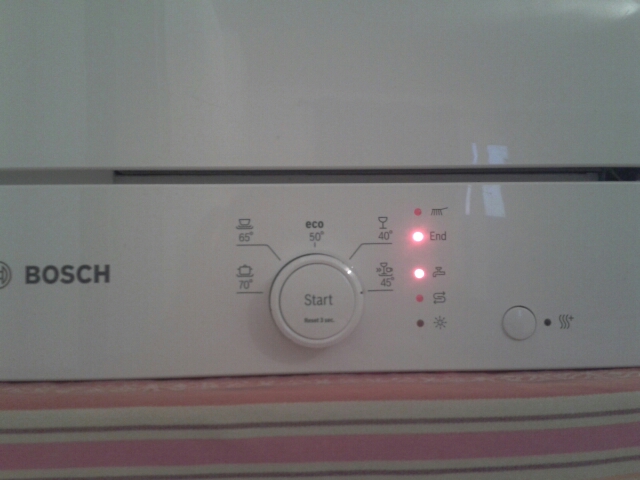

LV effectue cycle de lavage normalement puis vidange
se remplit pour rinçage et là se met en sécurité (voyants arrivée d'eau et End s'allument)et vidange !
LV a 4 ans et n'est plus ss garantie...
le 03/09/2014 à 18:58
Une photo du défaut affiché par les voyants svp ?
le 03/09/2014 à 21:13
ci-joint photo
bonne réception
le 04/09/2014 à 11:06
Problème de chauffage.
Vérifiez le résistance en premier lieu.
