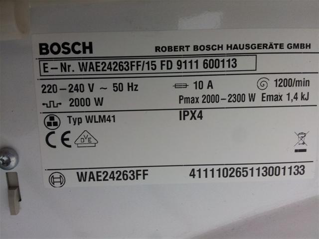

Sur un lave linge bosch maxx6 type WLM41 ou WAE24266FF. J'ai les voyants lavage et départ/pause qui clignote dès le démarrage et ceci sur tous les prog.
Dans votre liste des codes pannes, je ne trouve pas la marque BOSCH.
Pouvez-vous l'aider

Modèle d'appareil non identifiable.
le 19/08/2014 à 18:21
Re,
Merci pour votre réponse rapide. Ci-joint une autre photo avec les caractéristiques. Sinon, sous quel(autre marque) identifier les codes pannes BOSCH sur ce site

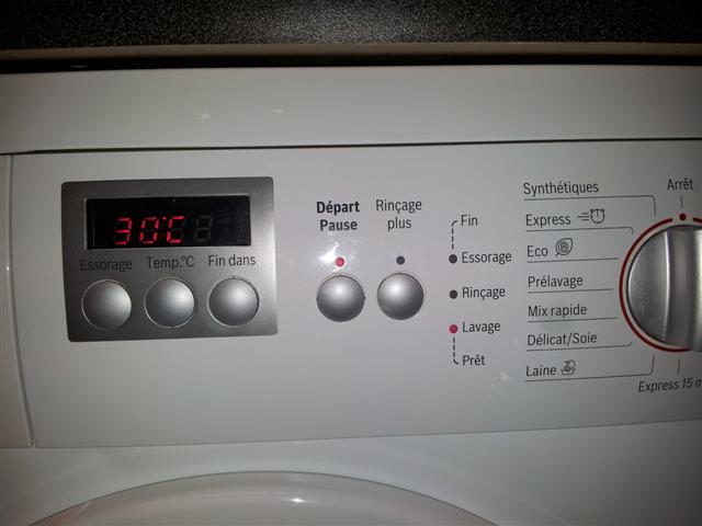

elle qu elle fait son prgramme complet ?
depart/pause clignote aussi ?
le 20/08/2014 à 03:09
Bonjour, en fait dès que je sélectionne un programme les voyants départ/pause et lavage clignotent. Rien ne se passe. Cordialement
le 20/08/2014 à 11:13
Un code panne doit être affiché dans la fenêtre en cas de défaut constaté par l'appareil.
Sur un essorage seul, c'est le même défaut ?
le 20/08/2014 à 13:50
Bonjour, oui j'ai le même défaut en mode essorage seul. Dans la fenêtre je n'ai pas de code défaut, il affiche le temps de chaque cycle, je peux modifier la vitesse d'essorage, température... mais rien ne se passe même lorsque j'appuie sur la touche départ. Cordialement

Pour info: Pb résolu. C'est le bouton Départ/pause qui ne fonctionne pas correctement. Faut appuyer comme "un bourrin" pour que le contact se fasse.... (Deutsche Qualität!!!!!)
