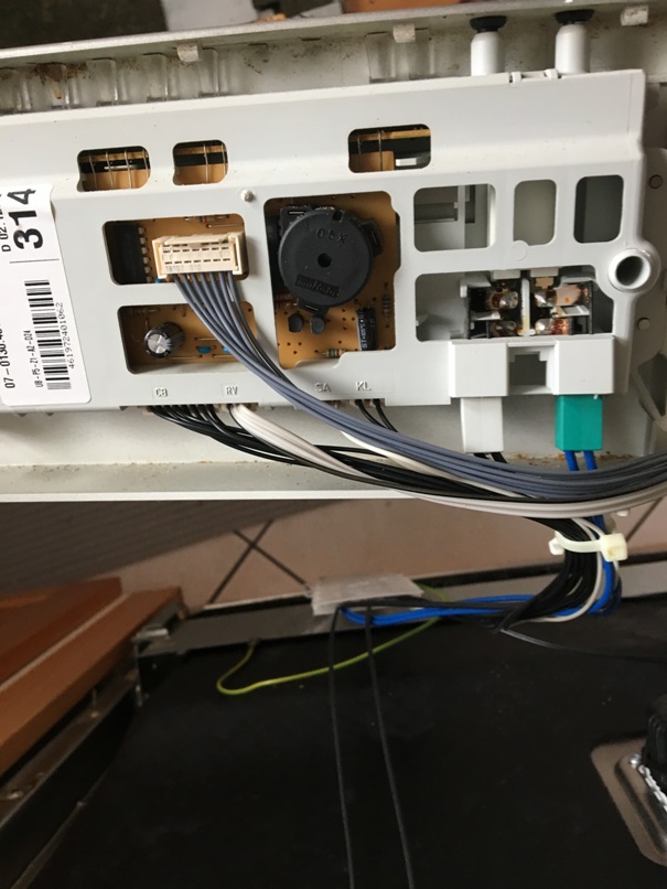

Lorsque je met en route mon lave-vaisselle de marque bauknecht GSX 7598, il bip sans arret.
Normalement il bip à la fin du lavage mais ici dès que je ferme la porte, il bip sans arret.
La vidange de liquide se passse bien. J'ai vérifié.
De plus il se en position rincage automatiqument et je doit faire un reset en maintenant mon doigt sur la tout démarrage.
Quelqu un connait il ce probleme?

Tentez une coupure d'alimentation générale. Ensuite contrôlez la sonde de température, voyez sa valeur, sur certains modèles, ce peut être un défaut bloquant.
le 16/08/2014 à 19:08
Grand Merci Sebmenager
Ca refonctionne...

Comment contrôle-t-on la sonde de température ?
J'ai le même problème.
En vous remerciant
le 12/06/2017 à 12:41
Avec un ohmètre.
le 13/06/2017 à 18:11
Oui mais ça ressemble à quoi ? :-)
Ci-jointe 1 photo lorsque j'ai démonté ma face avant.
Que dois-je contrôler ?
