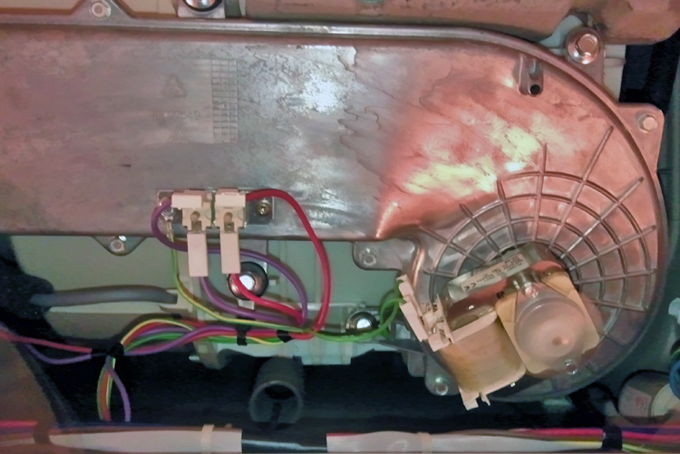

J'ai un problème après ma lavante séchante HOOVER W964DP .
APrès 10 à 30 minutes de séchage, le pompe se met a tourner dans le vide pendant 10 minutes jusqu'a ce que la machine affiche E11.
J'ai fait beaucoup de recherches sur le net et je suis tombé sur plusieurs cas ou c'etait une cosse de cassée, mais là toutes mes cosses sont OK, et le module de sechage chauffe bien.
J'ai lu que ca pouvait etre un problème d’électrovanne ou de pompe.
Qu'est ce que vous en pensez. Comment puis je tester?
MErci 1000 fois

Voyez en ce cas au niveau du circuit d'air qui peut être bouché par de la peluches de linge.
le 10/08/2014 à 19:10
Merci de votre réponse.
Le circuit d'air se trouve dans le long carter en metal de la photo?
le 10/08/2014 à 19:39
Je suis entrain de demonter la soufflerie, mais ca n'a pas l'air très encrassé.
Merci de votre réponse Jean paul,
J'ai verifié les fils de verouillage du hublot et il n'y a pas de problemes.
Quand elle se met a "deconner" elle s’arrête de tourner, la pompe tourne sans arret et au bout de plusieurs minutes je pense que comme le chauffage tourne a vide l'erreur E11 apparait.

Il faut également contrôler le conduit descendant dans la machine, et si le ventilateur tourne pendant le processus de refroidissement.
le 24/08/2014 à 17:53
Merci Sebmanager, c'était bien les peluches qui encombraient le ventilateur, enfin je pense, ca fait 5 séchages qui ont été jusqu'au bout
