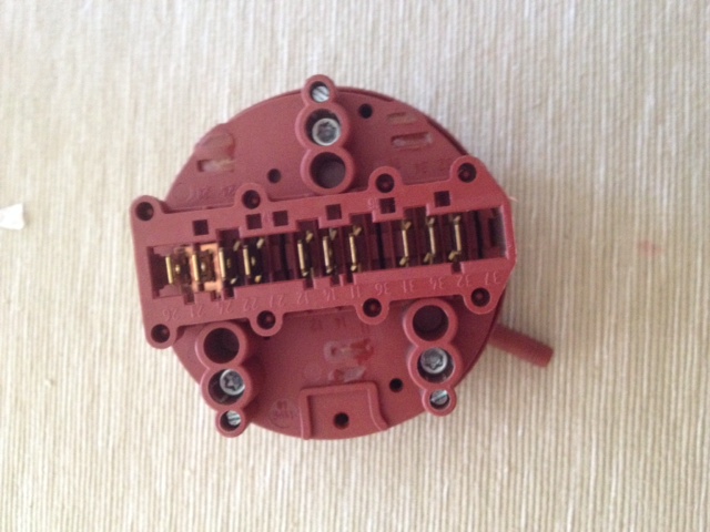

voici mon problème lave linge AWF 1270
Lorsque je met la machine en marche sur n'importe quel programme je perd la température il ce met en mode froid a chaque fois, aussi pas de remplissage d'eau au bout de 1 min il s’arrête et plus rien.
Pouvez vous m'aidé merci

Avez-vous testé un cycle essorage seul ?

C'était le pressostat, pièce ronde Brun avec 7 fils arrivant dessus et une durite partant vers le bas de la machine. Je lai soufflet mais pas de clic impossible de débloqué la membrane, alors je lai commandé sur le site adepem.com réf:067596
J'en conclus qu'avant chaque début de cycle, l'électronique vérifie l'état du pressostat et que s'il est bloqué ds une mauvaise position, la machine croix qu'il reste de l'eau et lance la pompe de vidange, et empêche le démarrage.
Ci-joint la photo du pressostat en question.
