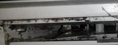

Je me retrouve confronté de nouveau à un problème avec ce sèche linge . Il chauffe quelques secondes puis s'arrête de chauffer. le cycle quant à lui continue.
J'ai commencé par tester la résistance qui était HS, je l'ai donc changée (chose que je savais faire). Malheureusement le problème reste identique, si ce n'est que le linge est plus chaud maintenant que la résistance est changée.
Au niveau du filtre à peluche j'ai un fil marron qui se promène, cf photo en pièce jointe.
Je ne suis pas arrivé à démonter la partie avant c'est à dire la pièce plastique qui sert de support au filtre. Je n'ai trouvé aucune vis et j'ai peur de casser la pièce.
Puis-je trouver une bonne âme qui puisse me guider, sur l’origine de ce problème, et comment démonter le support du filtre à peluches ?

Il faudrait envisager un nettoyage complet de l'appareil, car au vu de la photo, le circuit d'air semble bourré de peluches. Ce peut être lié à la cause de votre problème.

Merci pour la réponse, mais j'ai fait un nettoyage complet de tout le circuit, lors du changement de la résistance. Ce qui m'a permis de récupérer un petit trésor (pièces de monnaie).
Ce ne sont là que quelques peluches.
Ce qui me gène le plus c'est ce fil de couleur marron. J'ai l'impression que c'est l^'origine du problème.
Existe-t-il un capteur à ce niveau ?

bonjour seb à raison , vu l'état un bon nettoyage s'impose pour une bonne circulation d'air, mauvaise circulation = mauvais chauffage, le fil marron peut être celui de la sonde la foto pas très parlante
bon courage , essayer sur la position minuterie voir si il chauffe plus longtemps

Ça y est j'ai trouvé d'où venait le fil marron, incrusté sous la peluche, j'ai trouvé 2 cosses, je suppose que cela doit être le détecteur d'humidité. Ces cosses sont reliées à des barrettes en inox ? à l'intérieur du sèche linge. Après avoir nettoyé, j'ai tout rebranché mais le sèche linge ne fonctionne toujours pas.
Le tambour tourne sans problème, en réalité il y un temps de chauffe durant quelques minutes, puis le chauffage s'arrête. dans ce cas j'ouvre la porte, brasse le linge et relance le séchage. etc...
La ventilation fonctionne aussi sans problème.
La référence se trouve sur la photo ci-jointe.
Quelqu'un aurait une idée SVP ?

bonjour , voilà toujours commencé par un nettoyage ;) , les barettes metaliques près du filtre est le capteur d'humidité , cela dit il n'entre pas en ligne de compte en chauffage par minuterie, pour le tester avec un ohmmètre mesurer à chaque extrémité , il doit y avoir continuité , maintenant qu'il est tout propre le réssayer
