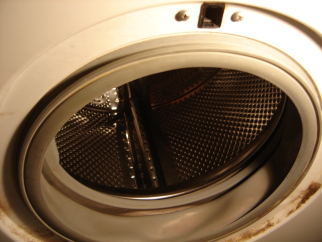

Le contact de porte de ce lave-linge fonctionne mal;
J'ai voulu y accéder en déposant le panneau avant qui supporte le hublot, en déposant les quatre vis sous cache plastique, mais j'ai l'impression que cela ne suffit pas pour déposer ce panneau.
Comment faire ?

C'est bien plus simple. Retirez le cerclage du joint de hublot sur l'avant de la machine, le joint vous laissera alors la min pour accéder au verrou de porte.
le 01/08/2014 à 11:23
Merci beaucoup pour le conseil !
Je vais donc essayer de décoller ce soufflet, puisqu'il n'y a pas de cerclage.
Jean
le 02/08/2014 à 08:47
Pas facile de déboiter un soufflet qui n'est pas cerclé ?
Jean
le 02/08/2014 à 10:38
On, voit bien que le soufflet est inséré dans une gorge. Un cerclage doit donc être présent. Regardez de plus près...

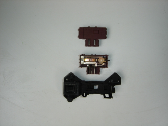

Comme il y a deux fixations sur ce contact Rold DA 060, la solution était de dévisser les deux vis du contact située en face avant, pour permettre la dépose du panneau avant qui donne accès à la deuxième fixation.
Ce contact est défectueux et j'aimerai connaître le principe de fonctionnement.

J'ai donc testé ce contacteur.
Courant CTN: 14 mA constant sous 220v. Aucune action du bilame.
Jean
le 06/08/2014 à 14:53
J'ai reçu la pièce de rechange ce matin et voici les caractéristiqies de la CTP en état:
- Résistance à froid : 800 Ohms
- Pointe de courant à la mise sous tension : 300 mA, durée de l'ordre de 1 seconde.
- Courant permanent ensuite: 20 mA.
Machine vieille de 20 ans sauvée !
