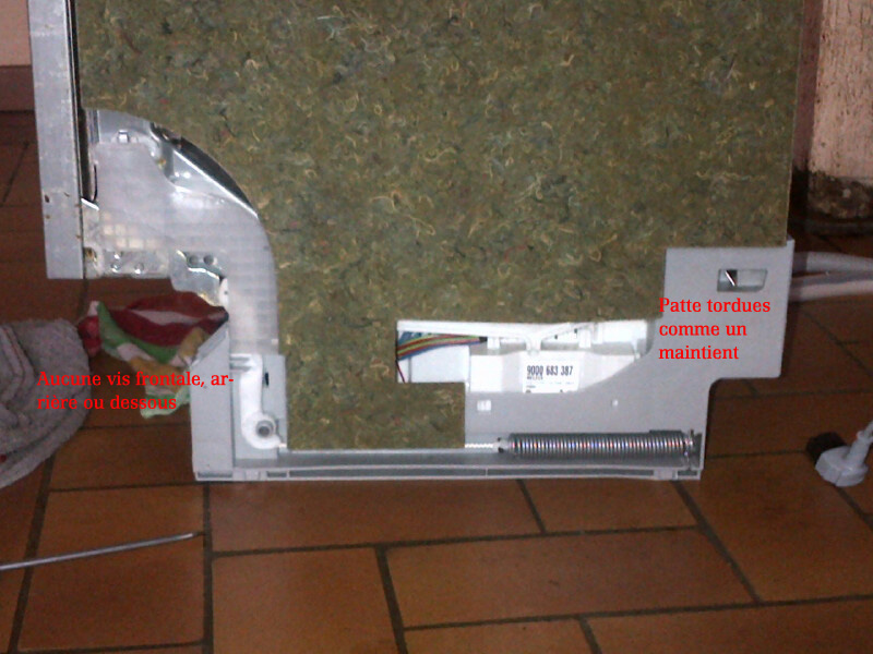

Bonjour à tous
Mon lave vaisselle qui a 18 mois,merci la qualité allemande s'est mis à faire du bruit hier.
J'ai démonté la plithe et clairement identifier la pompe de cyclage. J'ai enlevé les 2 toles latérales, mais je peux toujours pas y accéder, sur le socle je n'ai aucune vis ... j'ai regarder vraiment partout...

En fait c'est encore plus simple que le tutoriel, il suffit de détordre ( oui oui...) détordre les 2 pattes à l'arrières ( cf photo) et d'enlever les crémaillères de la porte basculante et tirer sur le socle
