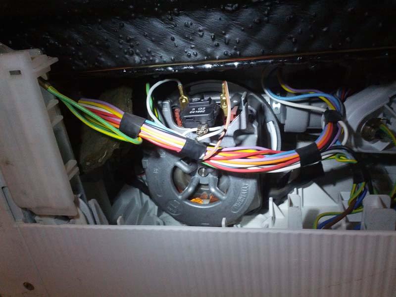

Par contre quelle est la piece noire branchée sur 2 cosses du moteur ? (Photo jointe)
car elle est bien chaude des que ca tourne.
le 19/06/2014 à 08:14
C'est une CTP. Elle permet un démarrage plus souple du moteur. Il est normal qu'elle soit chaude.

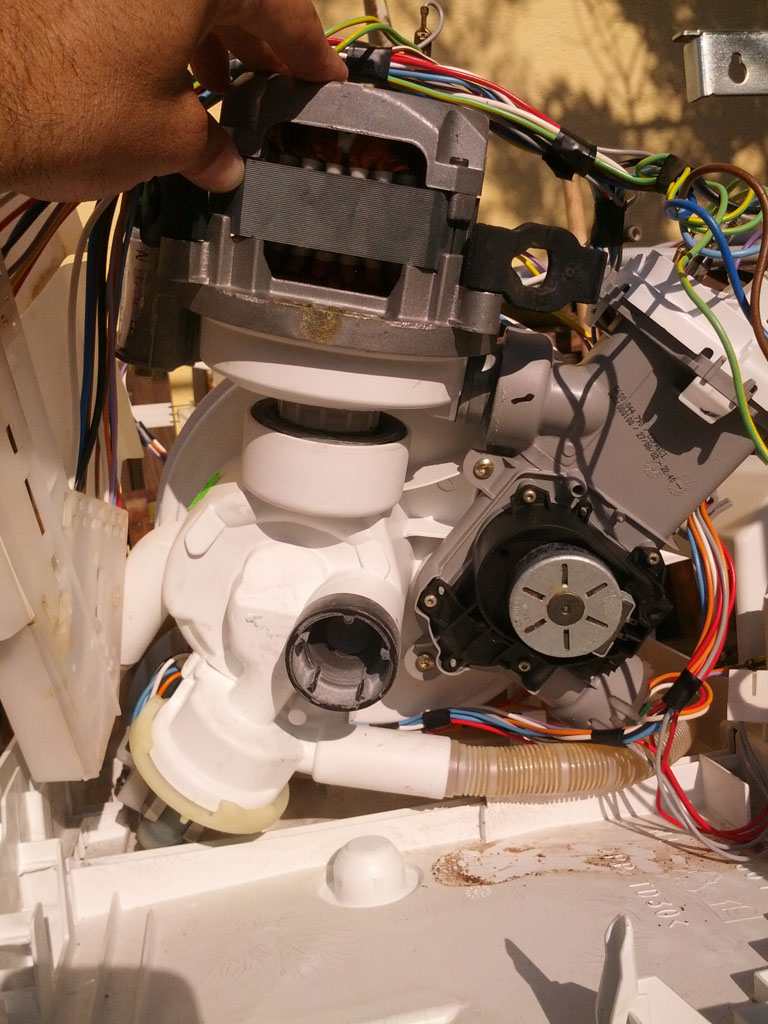

Merci Eski pour l'explication car j'ai fait ce que tu m'as dit et je n'ai pas eu de Pb de démontage (Pour le montage ca sera une autre paire de manche).
Donc voila le fond du LV (photo 1) et le dessous du fond de cuve.je suppose que le moteur en question est celui a droite encastré dans une piece plastique noire ?
Maintenant que puis je faire ? enlever cette partie en plastique noir ? le clapet est a l'interieur ? comment tester le moteur ? savoir si c'est lui le fautif ?
Merci encore de vos conseils.
Visc

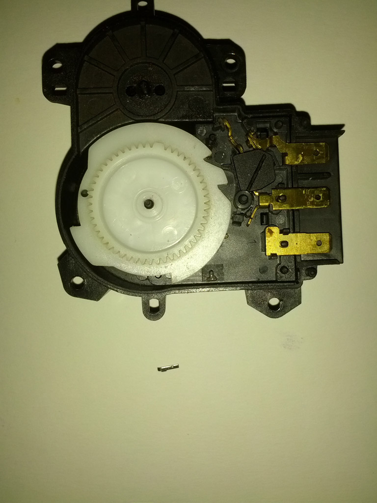

Bon ce matin j'ai décidé de mettre le nez dans ce moteur.
J'ai trouvé un petit morceau de fer que je e sais pas d'ou il vient. je pense que le mécanisme est foutu (photo ci dessous)
ou puis je trouver ce style de piece détachée ?
le 21/06/2014 à 11:05
Bon ca y est pour info :
cette petite patte en metal fait partie d'une piece qu'il y a pres des cosses sur la photo ci dessus. Je me suis renseigné pour la changer et bien il faut changer le bloc chauffe eau en entier ou le mecanisme d'aspersion y est integrée
on le trouve a 160€ sur le net et un atelier pres de chez moi qui fait les piece detachée me le trouve a 122€
Bref ce LV a vécu, d'ici 1 2 ou 3 mois autre chose peut péter, je vais donc le changer !
