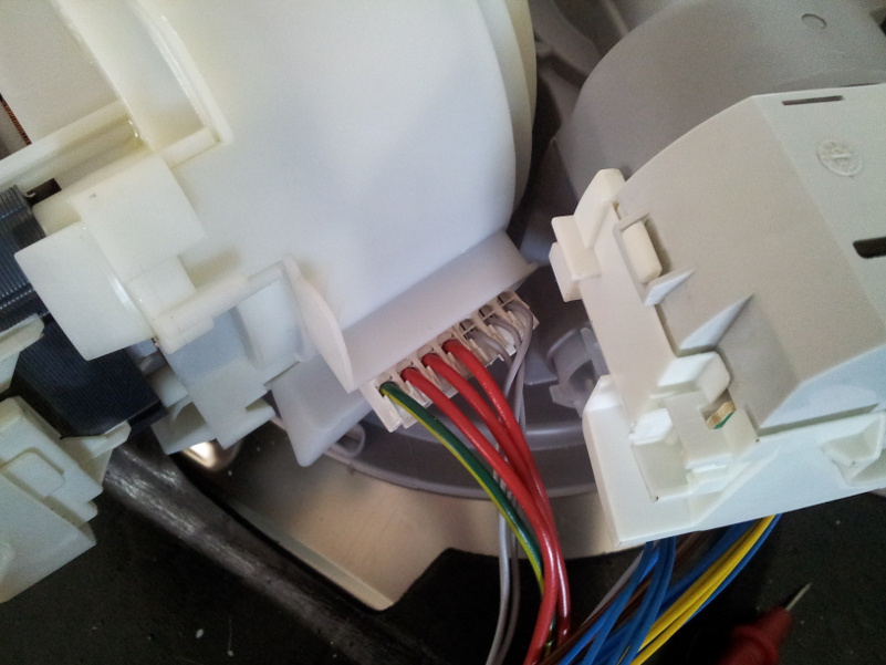

J'ai une erreur E09 sur mon lave-vaisselle Bosch. L'erreur apparaît au moment du séchage et le lavage se fait vraisemblablement à l'eau froide.
Deux jours avant, j'avais eu une erreur E15 "robinet fermé" que j'avais résolu en inclinant l'appareil pour vider le bac comme décrit sur Internet.
J'ai donc démonté la pompe de cyclage avec une mesure de résistance (les deux fils rouge les plus à droite sur la photo). J'ai une valeur de 10,6 ohms.
Je penche pour une panne de cette pompe de cyclage.
Je m'interroge également sur l'erreur précédente : Est-ce qu'une fuite n'est pas à l'origine de la panne de la pompe de cyclage ?
Merci de votre aide

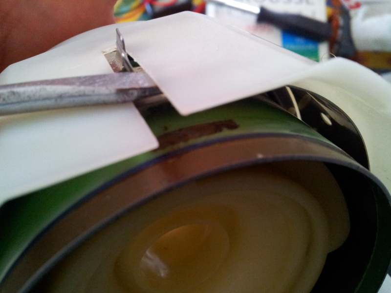

Je vous joins la photo de la résistance. Il y a une marque dessus.

E9 est un fonctionnement sans chauffe.
Il y a également des sondes de température sur la résistance, a proximité du connecteur.

Si vous parlez des valeurs de résistances des fils gris :
1er et 2ème (suivant la photo gauche vers droite) : 9,93 Kohm
2ème et 3ème : 9,88 Kohm
1er et 3ème : 19,82 Kohm
Je n'ai pas de valeur ailleurs.
J'espère que c'est bien cela que vous souhaitiez que je mesure.
le 01/06/2014 à 18:50
Tout à l'air ok.
Voyez la commande de ces résistance, si un thermostat ne serait en série avec elle, ou le relais sur la carte de puissance.

Vous devez trouver:
Entre 5-6 et 6-7 10 kOhms.
Entre 2-3 et 3-4 10,5 ohms.
le 02/06/2014 à 13:24
Suivant la photo :
1 (terre), 2-3-4 (fils rouges),5-6-7 (fils gris)
Résultat des mesures :
2-3 : Rien du tout
3-4 : 10,6 Ohm
5-6 : 10,08 Kohm
6-7 : 10,02 Kohm
J'ai de la continuité seulement en 3-4
Voilà
le 02/06/2014 à 14:01
Donc 2-3 hs, remplacez la résistance (Qui doit être livrée avec la pompe au complet).
