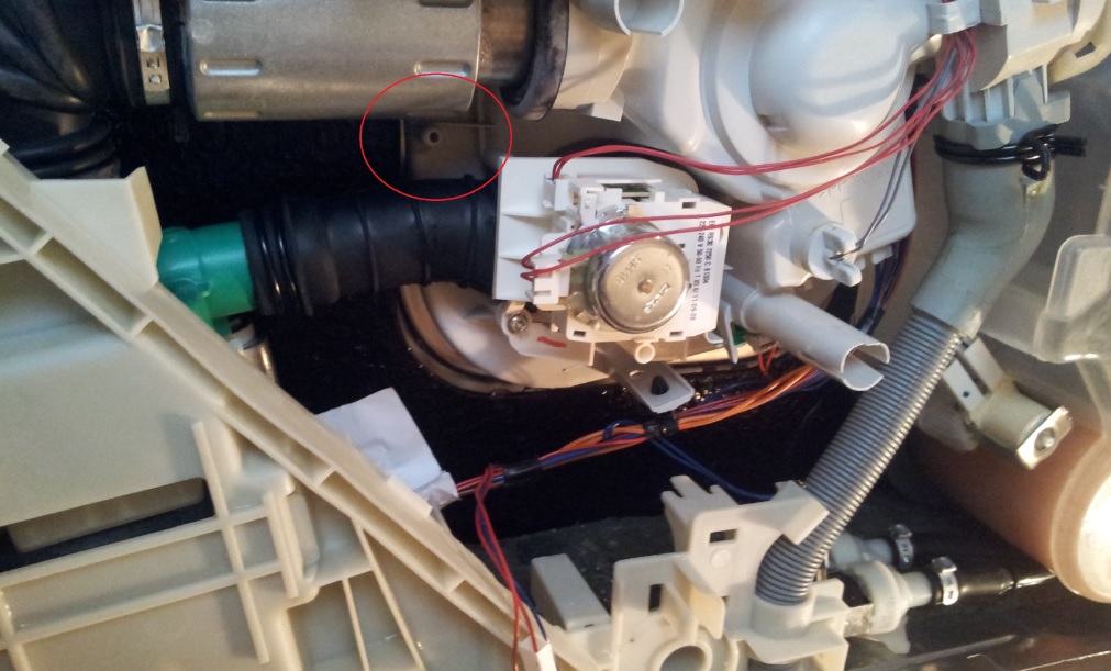

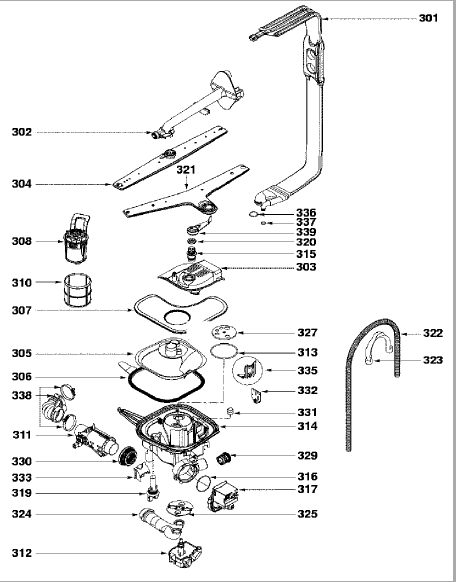

J'ai un problème de fuite sur mon lave vaisselle de deitrich DVH640JE1. La pièce 314 (cf plan éclaté) a un tube en dessous qui coule quand la pompe se met en route et remplie le partie basse du lave vaisselle, ce qui déclenche la sécurité anti fuite.
le 10/05/2014 à 23:39
Je joins une photo en plus.
le 11/05/2014 à 09:21
Il doit s'agit de l'orifice de la vis de fixation par l'intérieur. Vérifier depuis la cuve, et réglez l'étanchéité avec un silicone par exemple.
