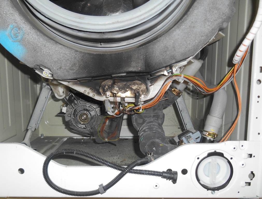

voici que ma chère machine à laver bosch wfx2060 ne finissait pas ses cycles. je suspectais le thermoplongeur, de retour de vacances au ski je l'ouvre et voila ce que je découvre. ça aurait pu mettre le feu à la baraque. apparemment la réparation est impossible (prix de la cuve prohibitif) je vais voir si j'arrive a dégager proprement le thermoplongeur tout en protégeant la portée de ce dernier pour un échange.
je suis très étonné de ce départ de feu, je ne suis pas professionnel donc je n'ai pas l’expérience pour juger. Qu'en pensez vous vous professionnels? pourquoi le plastique de la cuve a fondu? heureusement que le fil d'alim a fondu sinon le feu était parti! bref si vous avez des conseils, de l'espoir à me donner je suis preneur!

Il semblerait que l'appareil ai chauffé à vide. Cela peut être dû à un blocage du relais la commandant depuis la carte électronique, ou d'un défaut de contrôle de niveau d'eau.

en fait ce n'est pas la cuve qui a fondue mais une partie plastique au dessus de la connectique du thermoplongeur, qui je pense est solidaire de la cuve et dont le rôle est surement d’empêcher de la flotte de tomber dessus.
je suppute qu'une mauvaise connexion au niveau de la cosse d'alimentation est responsable du feu.
j'ai réussi a dégager proprement le tout, le connecteur de la ctn est mort, le thermoplongeur fait ses 25ohms, je pense toutefois le remplacer. je vais voir si je trouve ca en occasion ou neuf, ce qui m’embête le plus c'est le connecteur de la ctn, sur le faisceau j'ai à présent les fils a nu et bien sur je n'ai pas ce type de connecteur dans mes tiroirs, ou peut on trouver ce type de connecteur?
