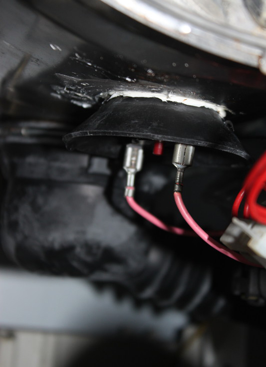

Suite à une erreur D10 (Détection de fuite),je viens de découvrir que ma machine à lever fuit au niveau de la pièce 519 (joint du thermostat).

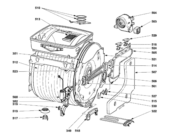

voir pieces-detachees.sogedis.fr/m...+6K1HTHFFD.htm

le 20/04/2014 à 17:50
vu de côté

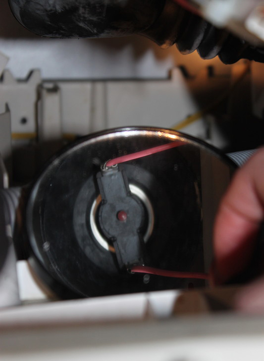

le 20/04/2014 à 17:55
autre vue
le 20/04/2014 à 17:59
vue éclatée

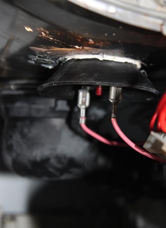

le 20/04/2014 à 18:03
vue de dessous
le 21/04/2014 à 11:49
C'est un joint emboité, avec un peu de silicone, vous pourrez peut-être réparer la fuite. Sinon il faut le remplacer.
le 21/04/2014 à 18:59
Merci pour les infos. Je vais voir si je peux le réparer.
