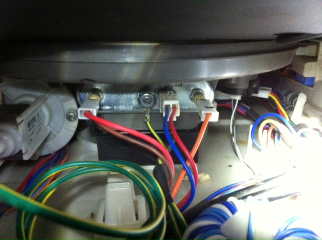

Il y a eu du changement. J'ai enlevé et remis la cosse entre les bornes de la résistance (je suppose que c'est le thermostat) et je l'ai remis en route. Elle ne s'est pas arrêtée, mais l'eau n'est pas chaude, à peine tiède, car quand j'ai ouvert, il y a eu un peu de vapeur sur mes lunettes. Il y avait un F sur le cadran. J'ai retiré le tuyau à côté de celui d'écoulement pour vider la cuve et l'eau est sortie normalement. Je ne trouve pas qu'il y ait trop de pression à la sortie. Pourrait-il y avoir quelque chose entre le fond de cuve et le tuyau de sortie ? Et également, la sonde se serait-elle bloquée ? Merci pour votre réponse.

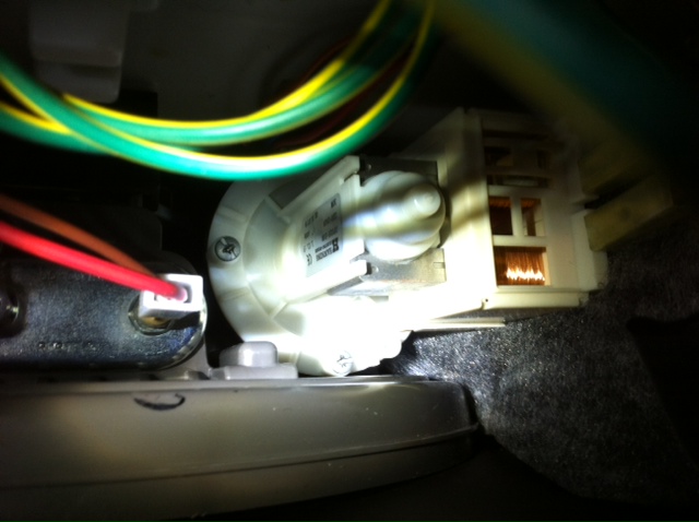

Y-a-t-il plusieurs thermostat et sonde ? Je ne vois que celui entre les deux bornes de la résistance (voir photo). Le démontage est-il simple ? La vérification se fait-elle en la chauffant un peu ? Merci.
le 15/03/2014 à 14:43
J'ai démonté la sonde electronique. En ohms, elle indiquait 9,90 à froid. Je l'ai tenu dans le creux de la main et elle est descendue à 7,10. J'ai mis de l'eau chaude dans un récipient et elle est descendu à 2,10. Je pensais qu'elle allait arriver à déclencher pour arriver à la valeur 1, mais ça n'a pas été le cas. Puis la valeur s'est mise à remonter petit à petit. Puis-je considérer qu'elle est bonne ?

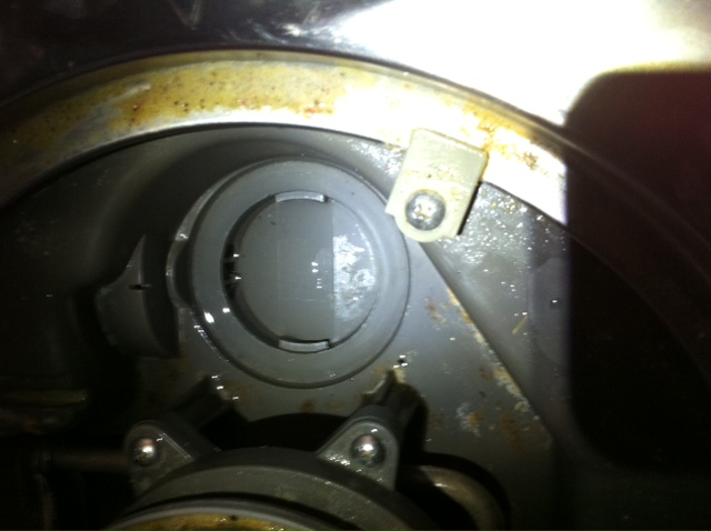

Quant à la pompe (voir photos), faut-il obligatoirement la démonter en enlevant les vis ? Je n'ai pas vu de cache dans la partie supérieur. Photo dans message suivant.
le 15/03/2014 à 14:47
La photo précédente est à l'envers.L'itérieur de la cuve dans ce message.

La sonde a l'air ok.Si la pompe de vidange est difficile à ouvrir ,placez le bout du tuyau de vidange sur le sol l'eau doit s'écouler.
Ne pas confondre avec la pompe de cyclage

La pompe reliée au tuyau d'évacuation est la pompe de vidange.Si la vidange se fait bien,il faut revenir au problème du chauffage.

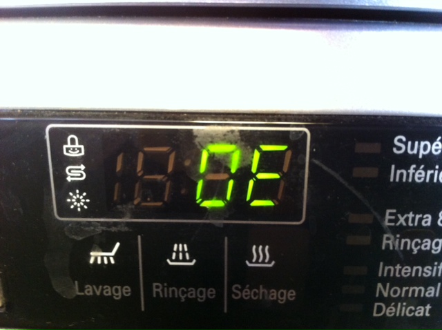

J'ai fait comme vous m'aviez dit, à savoir brancher le voltmètre sur la résistance avec un programme normal. Il s'est rempli, a tourné. Il affichait F au début, puis 2h20. Le voltmètre est resté à 0. Pour aller plus vitre, je suis passé en programme rapide. Au bout de quelques minutes, il s'est arrêté avec le message OE. Est-ce un problème de vidange et si c'est le cas, cela pourrait-il induire le non fonctionnement de la résistance ou il n'y a rien à voir l'une avec l'autre.

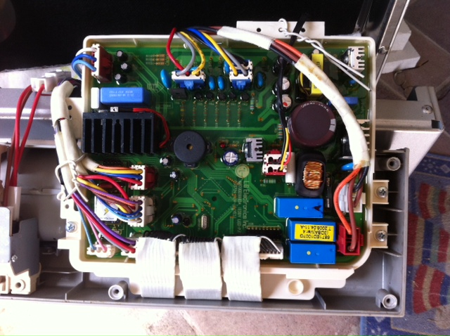

Si l'eau est présente dans la machine et qu'elle ne chauffe pas c'est que le courant n'arrive pas à la résistance.Le courant arrive par un relais ou un triac.Pour le savoir,suivez les fils depuis la résistance vers la carte de commande. Doc.relais:
le 22/07/2014 à 15:41
Bonjour Pecadille
Me revoilà après trois mois d'absence. Je viens de suivre le message. J'ai vérifié les fils partant de la résistance. l'orange à droite part vers un connecteur en bas à droite de la carte et les deux autres de gauche, le marron va sous la cuve et le rouge vers le verrouillage de la porte. Je ne vois rien qui ne ressemble aux éléments montrés dans le lien.
De plus, tout est moulé dans une sorte de gel silicone, excepté le haut de connecteurs.
