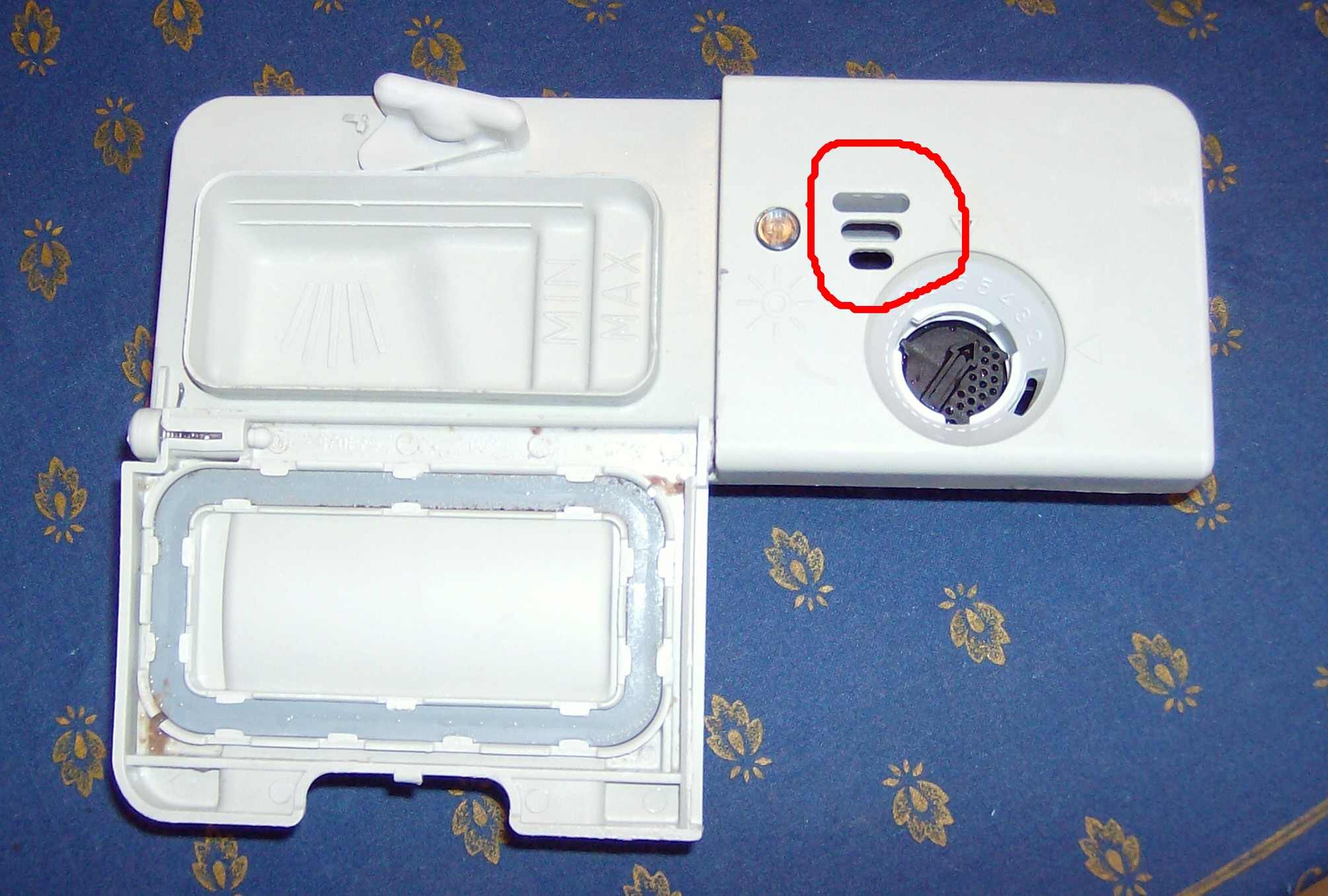

J'ai un LV ASF 2640 de 2002 qui laisse parfois (pas toujours) d'importants dépôts blanchâtres bien que le sel et le liquide de rinçage soit présents.
J'utilise de la lessive en poudre et le programme court à 40°. Avec des tablettes, il me semble que j'ai moins de problèmes. Je ne comprends pas pourquoi.
Auriez-vous une idée du problème ? Je pense remplacer le liquide de rinçage par du vinaigre. Est-ce une bonne idée ?
Merci pour vos réponses !

J'ai contrôlé les bras et tout semble propre. Ce qui m'intrigue, c'est le caractère aléatoire : une fois, pas de soucis, une autre fois, beaucoup de dépôt blanchâtres. C'est assez déconcertant...
J'ai mis le réglage de l'adoucisseur au maximum (5-eau très dure). Je vais conserver ce réglage pendant quelques temps pour saturer la résine. Je diminuerai ensuite progressivement. Il parait que la résine est inusable.

Je crois que j'ai trouvé le problème. Je viens de m'apercevoir que l'orifice qui libère le liquide de rinçage est plus ou moins obstrué par un dépôt noirâtre de saleté accumulée. J'ai pu en enlever un peu avec un cure-dent, mais il en reste et j'aimerais bien pouvoir le nettoyer correctement.
Pourriez-vous me dire comment je dois procéder ? Merci !
le 01/03/2014 à 12:23
Finalement, j'ai pu démonter sans difficultés. C'est facile !
Je mets une photo de la pièce démontée. En rouge, les ouvertures qui étaient plus ou moins obstruées. J'ai nettoyé délicatement l'intérieur avec un cure dent en bois et en faisant circuler de l'eau (en actionnant le système d'ouverture). Un petit coup de soufflette et remontage. Il y avait pas mal de saletés accumulées...

Je confirme après plusieurs utilisations avec mon programme habituel (40°), que le problème est résolu. La vaisselle est maintenant sans traces.
