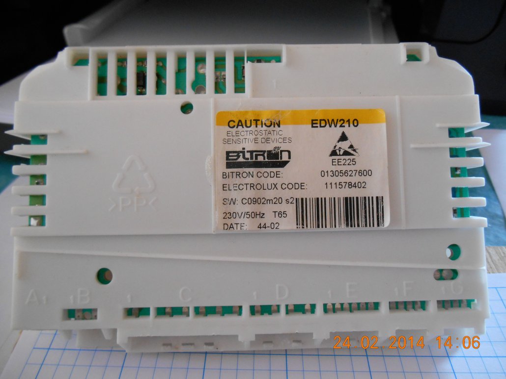

Vérifiez le serrage des cosses et fils derrière les boutons de commande. et à l'arrivée sur la carte électronique
le 24/02/2014 à 19:38

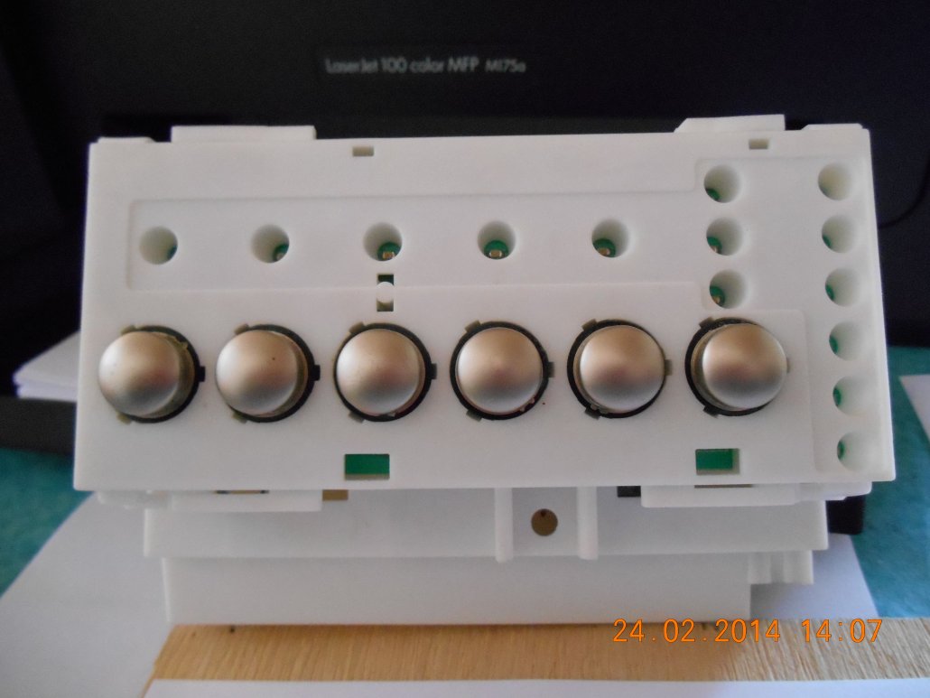

les boutons de programme sont dans un bloc compact.
il y a juste des sorties pour des connecteuurs
le 24/02/2014 à 19:45
et voici la face avant avec les boutons ...

Vous pouvez avec un testeur de courant contrôler qu'il y a bien du 220v qui arrive à cette platine. si le 220v arrive, c'est que la platine est morte
Si le 220v n'arrive pas, c'est surement le bouton marche/arrêt
