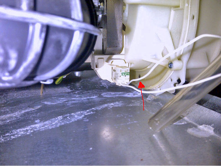

Mon lave-vaisselle Whirlpool ADG 8984 a une fuite qui semble sortir d'un petit trou d'une pièce que je n'arrive pas à identifier.
Voici la vue éclatée avec ladite pièce entourée en rouge (cf. lien).
Enfin, voici la pièce avec le petit trou d'où sort l'eau (cf. image ci-jointe).
Merci de votre aide.
le 17/02/2014 à 18:49
Il s'agit du ventilateur de séchage de l'appareil. Son conduit remonte par le coté droit. Démontez le et séchez le.
Assurez vous ensuite que le ventilateur de séchage tourne bien en fin de cycle.
le 17/02/2014 à 19:01
Merci @Sebmenager,
Un ami m'a dit que ce petit trou pouvait être une sorte de "sécurité" qui était pleine à la base mais qui a sauté du fait d'une possible surpression. Vous en dites-quoi ?
De plus, si je démonte la pièce et que je la sèche cela ne résoudra pas mon problème de fuite ?! Désolé, je ne suis pas très doué... je manque peut-être un morceau ?
