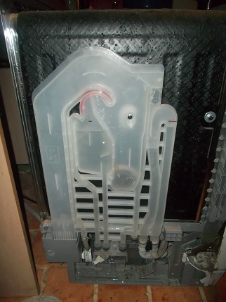

Mon lave vaisselle Bosch (ref:SGS53E22FF)
est en panne et je ne trouve pas la solution.
Sur n'importe quel cycle (rapide, éco, intensif ...) il se remplit d'eau puis se vidange sans cesse. Aucun cycle de lavage ne démarre.
J'ai nettoyé le répartiteur d'eau (coté gauche), il n'était pas très sale. L'eau arrive bien et se vidange bien.
Il n'est pas vieux et j'aimerais réussir à le réparer, merci d'avance de m'aider.

j'ai déjà vu cette panne mais pas sur cette marque et c'était le filtre de pompe de vidange etla durite en sortie de cuve qui étaient bouchés ( pas complètement biensûre puisque la vidange se faisait.

Si l'installation est récente,vérifiez que le bout du tuyau de vidange est au moins à 80cm du sol.Ensuite voyez s'il n'y a pas de fuite sous la machine ,ce qui enclenche la vidange.
Enfin contrôlez le pressostat ou le débitmètre,s'il y en a un. Doc.sur:
