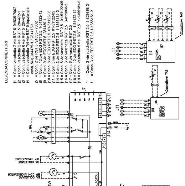

Voila, j'ai une machine à laver Hotpoint Ariston AVTL 135.
Dès qu'on la met en marche, le remplissage en eau de la cuve se fait correctement. Une fois terminée, il ne se passe rien, absolument rien.
Le voyant "Lavage" est bien allumé mais le tambour ne tourne pas.
J'ai voulu prendre la tension aux bornes du moteur mais là ... 2 fils et 4 ou 5 fils noirs !!!??? Comment mesurer ???

voici le schéma electrique

Si c'est un moteur universel,placez le voltmètre entre les charbons moteur

Le remplissage intermittent peut être causé par le pressostat ou le débitmètre s'il y en a un.Voir ces éléments dans:
le 27/06/2014 à 23:10
C'est un problème connu de cette série, il faut remplacer 1 ou 2 condensateurs dans la carte puissance.
