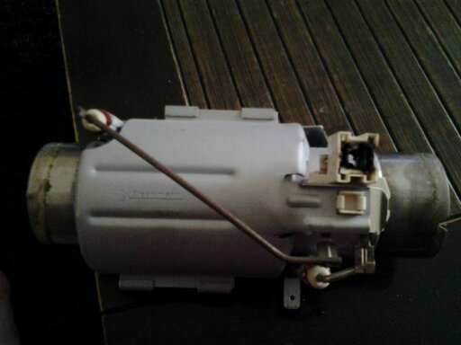

Bonjour le forum,
-Lave-vaisselle ARTHUR MARTIN ASF 2645
-Le descriptif de la panne :
Odeurs de surchauffe lors de l'utilisation de l'appareil, de plus en plus importante.
Après démontage de l'appareil, je découvre un point de chauffe autour d'une causse avec deux fils de couleur bleu.
J'ai retiré la pièce principale pour pouvoir vous la photographier.
le 22/01/2014 à 16:35
Je m'auto répond, ho le mec !!!
Alorsn j'ai trouvé sur internet qu'il s'agit d'un tunel chauffant et qu'il se trouve en vente sur des sites internet pour 23€, j'en déduis que je change le tout.
Maintenant, il faut que je change les cosses qui vont pour l'alimenter car ca a grillé avec. Pouvez vous me donner les références des pièces ?
le 23/01/2014 à 13:49
Difficile de trouver le même connecteur.
S'il n'y a que 2 fils,branchez-les directement sur le tunnel par soudure,cosses standard ou dominos.
le 23/01/2014 à 19:10
Merci de votre réponse.
J'ai opté pour un nettoyage nickel des cosses par gratage, puis j'ai connecté les fils avec des cosses standard, ca fonctionne.
Je surveille que le phénomène de surchauffe des fils ne revienne pas.
Pour l'heure mon problème est résolu.
