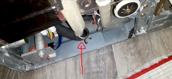

j'ai un miele G640, hier soir je lance un programme classic et 10 min après les plombs qui sautent à la maison ;  je vais voir le compteur qui est à côté du lave vaiselle et là je vois plein d'eau par terre qui vient du LV.
Après m'être creusé la tête pour savoir d'où venait le problème je vois que de l'eau sécoule un peu par le dessous, côté gauche. Du coup j'enlève la partir gauche pour voir les arrivèes et sorties d'eau et incroyable , je vois le tuyau de vidange en plastic transparent qui était sorti de la durite qui conduit vers la sortie pour expluser l'eau dans le tuyau de vidange, je le remet en me disant chouette j'ai réglé le problème, par contre quand je veux relancer un programme, il ne lance plus de programme, c'est à dire qu'on entend le bruit du moteur mais rien de plus , pas de vidange ni d'entrée d'eau. J'attends mais au bout de 2/3 minutes le voyant entrée/vidange clignotte. J'ai essayé de voir si il y avait un truc dans la pompe,  clapet antiretour, fait tourner l'hélice dans les 2 sens... rien d'anormal.
En fait l'ai l'impression qu'il y a peut etre une sécurité qui bloque le redémarrage sachant que la fuite a fait sauter les plombs. Je précise qu'il marchait parfaitement et que le problème était simplement que le tuyau de vidange transparent était dessertie de la durite.

Bonjour Pirrot,
Sur tout LV, il existe un système anti-inondation ayant pour but de mettre le LV en sécurité en cas de détection de fuite.
Ayant eu une grosse fuite, il est possible que vous ayez toujours de l'eau au niveau du sol sous l'ensemble des composant du LV. ou simplement sous ce système anti inondation.
Ce système anti-inondation est situé au niveau du sol et contient un flotteur sous lequel il pourrait rester de l'eau et un interrupteur qui pourrait être déclenché. Pour le localiser, ce système anti-inondation correspond à l'mage ci-jointe pour votre LV.
La solution pour retrouver un LV fonctionnel serait donc au moins d'assécher l'ensemble de l'intérieur du socle de votre LV et en particulier le réceptacle du flotteur contenu dans le système anti-inondation.

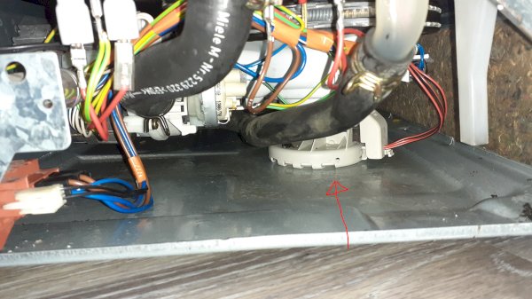

le 03/11/2022 à 17:51 [édité le 03/11/2022 à 17:55]
Bonjour Micad,
- j'ai regardé sous le LV, il n' y a pas d'eau , c'est parfaitement sec.
- pas de fuite non plus au niveau du tuyau qui était débranché.
N'étant pas super connaisseur, je n'arrive pas à savoir si c'est la pompe de vidange ou de circulation qui tourne sans arrêt.
Quand j'enlève le panneau latéral et que je lance un programme, il y a de l'eau qui circule dans ce boitier plastique (photo ci dessous).
Dans tout les cas, comme dit dans le précédent message, quand je lance un programme, il y a bien l'eau qui s'évacue par la vidange; je précise aussi que j'ai réussi une seule fois à faire la manip consistant à remettre le niveau d'eau , mais depuis rien...

Il est tout à fait recevable que vous ne soyez pas super connaisseur, mais pour proposer des hypothèses à distance, comprenez qu’il faut bien disposer d’éléments concrets.
Pour votre info, la pompe de vidange est un composant de taille modeste, la pompe de circulation est d’une taille bien plus imposante. Cela vous aidera peut-être à préciser celle que vous entendez tourner.
Sous réserve d’avoir des informations plus précises, je dirais que c’est plutôt une caractéristique de la pompe de vidange de tourner sans arrêt et ceci dans la circonstance précise où le système anti-inondation a déclenché.
A défaut de présence d’eau de fuite, il est possible que le flotteur du système anti-inondation ne soit pas redescendu dans son réceptacle.
C’est le point qu’il faut vérifier.

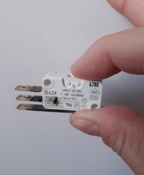

avant de répondre à la question concernant les pompes, j'ai d'abord regardé si il y avait un problème avec le flotteur; je l'ai débranché et j'ai vu que l'embout éléctrique ou fusible ou contact (je ne sais pas comment ça s'appelle ), avait l'air "grillé" (voir photo). Et ça sent l'odeur de plastique brulé que je sentais l'autre fois quand je faisais tourner un prog; du coup Est ce que ça ne serait pas ça le problème, qui ferait croire au LV que le flotteur est tjs enclenché car le contact éléctrique est mort ? Si c'est bien ça est ce que cela s'achète ?
le 04/11/2022 à 22:19 [édité le 04/11/2022 à 22:23]
Bonsoir pirrot,
C'est bien cette pièce là (micro-interrupteur) qui est la cause au moins de ce moteur qui tournait en permanence dès que vous mettiez le LV sous tension (moteur de la pompe de vidange).
Le contact correspondant au système anti-inondation est certainement en court circuit dans ce micro-interrupteur et "simule" en quelque sorte le flotteur du système en position haute.
Pour la réparation : Oui c'est une pièce détachée qui est commercialisée seule, indépendamment du système anti-inondation.
ATTENTION : Faites quand même une inspection de la filerie associée à ce micro-interrupteur pour vérifier qu'il n'y a pas d'autre dégâts. Il est probable que ce micro-interrupteur ait grillé du fait de la projection d'eau initiale, mais c'est toutefois difficile d'être absolument certain sur ce point.

le 09/11/2022 à 15:16
Bonjour Micad,
j'ai reçu la pièce ce matin, je l'ai mise et cela fonctionne à nouveau parfaitement, j'ai bien regardé si les fils electriques qui relient la pièce n'avaient pas été affectés, pas de souçis.
J'attends la fin du programme qui est en cours mais normalement pas de soucis.
UN GRAND MERCI MICAD !! :)
