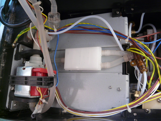

le 18/04/2011 à 15:36
chaque fois que je fais une tasse il y a 1/2 à 1 tasse qui s'écoule.
je pense que ça s'écoule par ce truc marron orangé que tu appelles clapet(il y en a 2).
à quoi sert ce clapet?
qu'est ce que je risque si je pince la sortie du clapet?à la sortie c'est du tuyau souple, ce n'est plus sous pression.
je joins une photo de l'arrière de ma cafetière.
didier
le 18/04/2011 à 20:22
bah en pinçant la sortie du clapet, ça va certainement couler un peu plus au bon endroit et encore, mais bon , déja, vois si ta cafetière n'est pas entartrée, si l'eau passe facilement partout quoi, et après je pense qu'il faudra remplacer ces clapets
j'ai jamais trop compris le fonctionnement exact de ces clapets, pourquoi en mettre deux...et en plus une electrovanne..., ils sont un peu m*rdique en tout cas

le 21/04/2011 à 19:14
salut
je cherche une paire de clapets .
sur ce site la photo semble être exactement la même chose que sur ma cafetière krups 4050 mais il disent que c'est pour la xp 2050
qu'en pensez vous?
didier
le 21/04/2011 à 20:54
re-
j'ai regardé c'est pas la meme ref
voila la bonne MS-620474
c'est surement les mêmes à part peut être la longueur des tuyaux mais à ta place j'essayerais pas, j'ose déja pas les démonter ces bêtes...
le 28/04/2011 à 16:58
j'ai eu l'info sur un site américain que l'on pouvait mettre les clapets ref ms-620571 sur la krups xp 4050 à condition d'adapter un peu.
je l'ai fait et c'est nickel.
les tuyaux haute pression ne sont pas de la même taille mais il suffit de se raccorder sur les tuyaux déjà présents sur l'expresso.
Il faut aussi inverser le sens des clapets.
aucune difficulté pour cela ce ne sont que des branchements.
l'intéret est que cette référence est 2 fois moins cher, voir le lien ci dessous.
