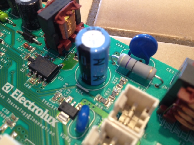

Bonjour plus aucun voyant de présent sur l'afficheur, j'ai bien 230V qui arrivent sur la carte de puissance mais seulement 55 Voltts en sortie après demontage de la carte la résistance R70 se craquèle pensez vous que cela vienne de celle ci si oui quelle sont ces caractéristiques.

Surdimensionner la résistance n'est en fait qu'une mauvaise idée : il s'agit en fait d'une résistance "fusible", le composant en cause est le LNK304GN (circuit en boitier DIP8 juste au dessus de la sérigraphie "Electrolux").

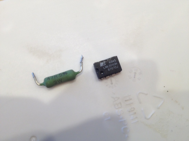

Avant tout il vous appartient de vérifier les composants endommagés :
La résistance R70 doit faire environs 47ohms, sinon HS.
Le LNK304GN ne doit pas être en court-circuit entre les pattes 5 et 7 (la patte 6 entre-deux est manquante). Une valeur entre 0 et 100 ohms est à considérer comme court-circuit).

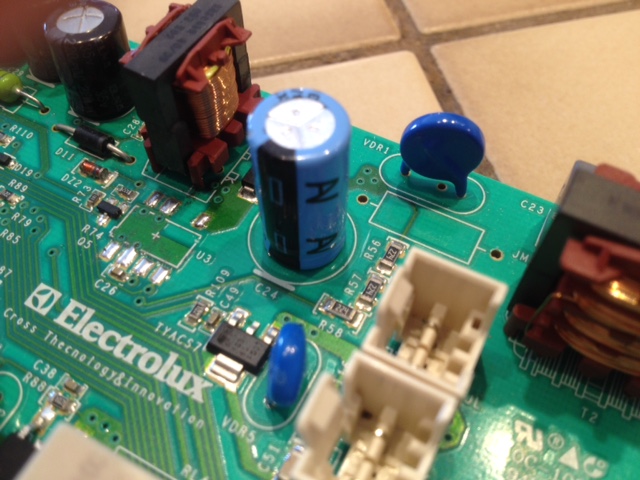

En photo : le LNK304GN Hors-Service.
le 25/03/2015 à 17:06
Voici les composants qu'il faut remplacer dans tous les cas. (théoriquement vous ne devriez pas avoir à en changer d'autres, mais vérifiez bien les diodes tout de même).

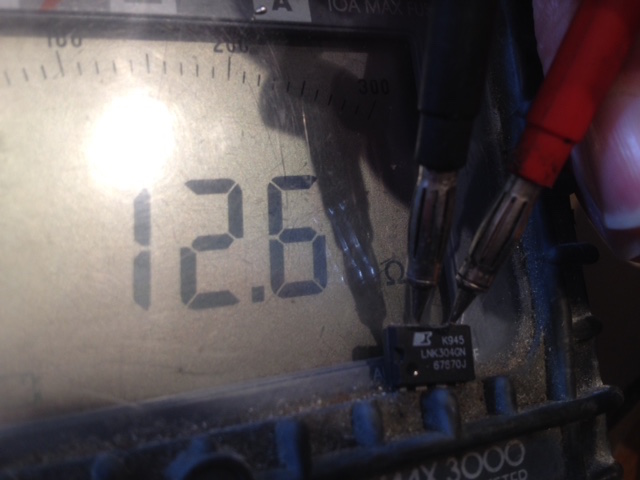

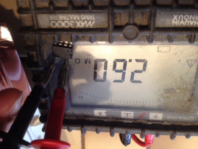

Pour information, mesure ohmique du LNK304GN en état neuf.

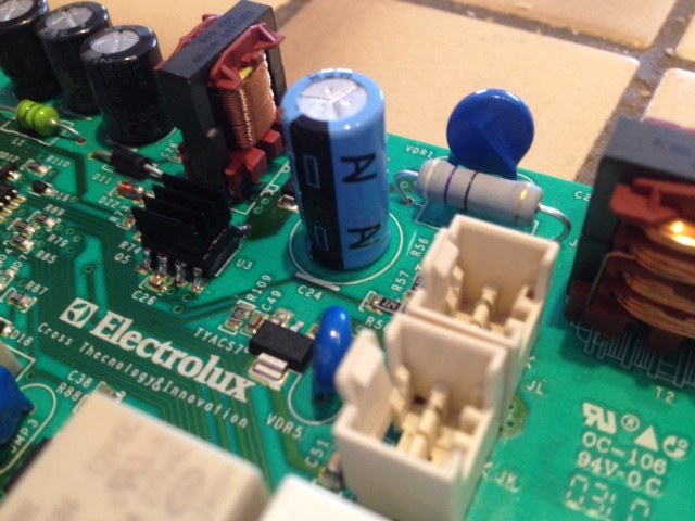

Photo du résultat :
le 25/03/2015 à 17:54
N'hésitez pas à souder la résistance en la relevant de plusieurs millimètres, ainsi ce sera encore mieux qu'à l'origine question dissipation thermique et sécurité.
Et si vous avez monté le dissipateur, cela donne cela au final :

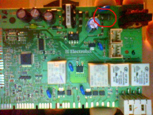

bonjour, mon sèche linge AEG T37850 est HS plus rien ne fonctionne, j'ai lu attentivement vos réponses , mais je ne possède pas la même carte, la R76 est visuellement bonne mais coupée, j'ai mesuré le LNK304GN entre 5 et 7 =30 ohms, la diode TRSB1 est bonne, avez vous la valeur de la rés 76 ? y a t'il d'autres composants à vérifier ? d'avance merci
le 22/01/2016 à 20:34
Votre LNK304GN est bien mort (néanmoins attention, la seule mesure valable est composant désoudé).
Théoriquement la résistance est de 47 ohms sur tout les montages (LV, LL, SL, ...).
Ne prenez pas le modèle au hazard : voir lien farnell.
Par contre votre image est trop petite et ne me permet pas de valider qu'il s'agit bien de la bonne résistance (néanmoins il n'y a pas grand risque que d'autres résistances soient coupées aux alentour du LNK).

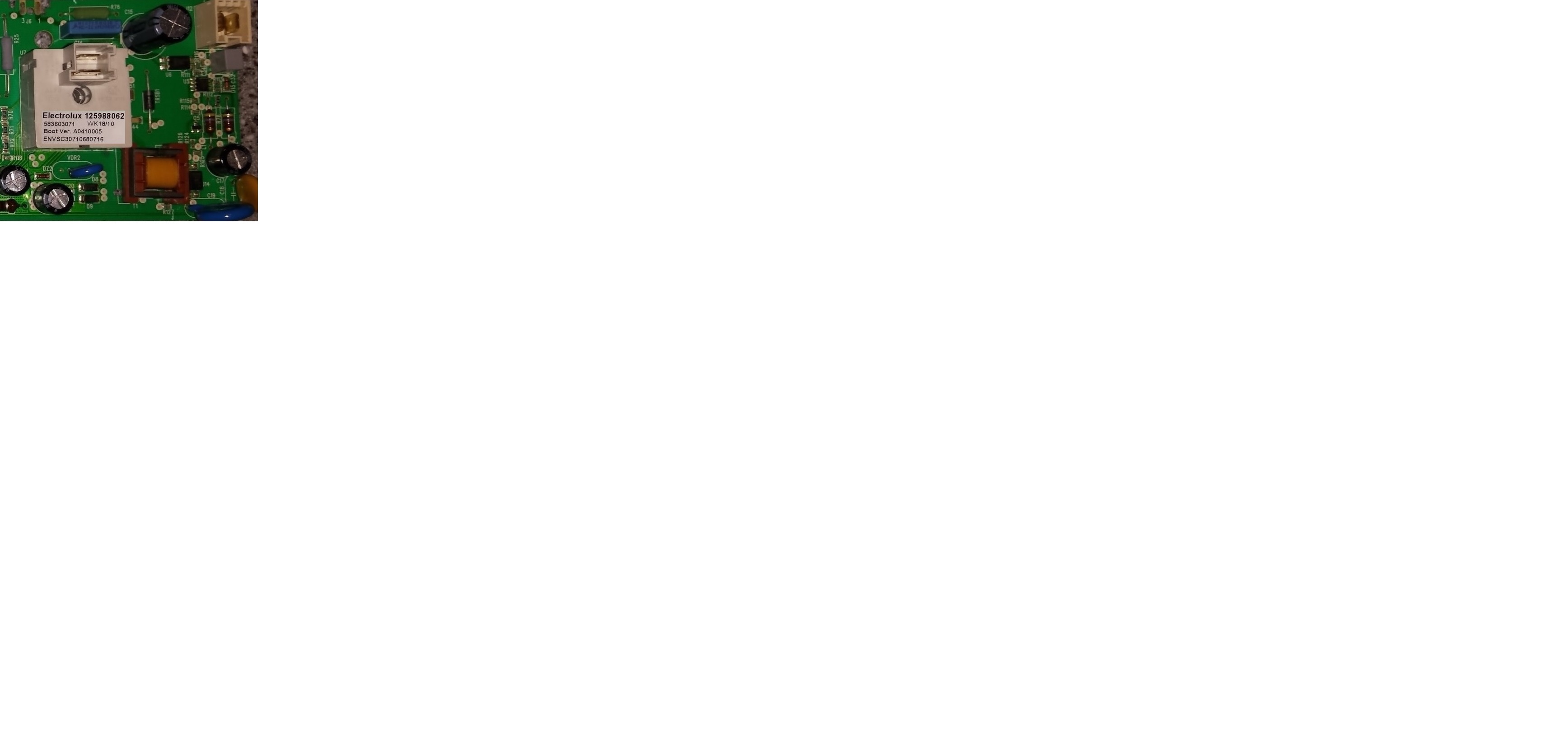

carte Electrolux 135988062
583603071 WK18/10
Boot ver. A0410005
ENVSC30710680716

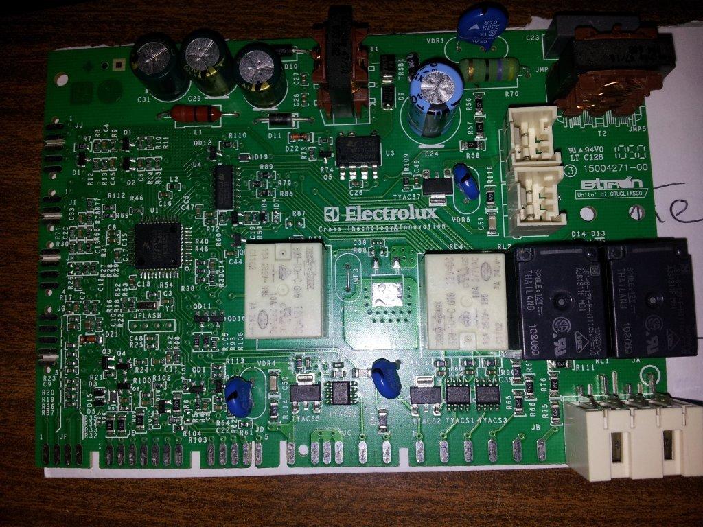

Dans la premiere ligne de votre sujet on peut voir un composant sur le haut de la carte avec une ref kaschke 06/10 094.608 (repere en t2 jmp5 sur la carte )
Pouvez vous me dire ce qu'est ce type de composant? et ou je pourait l'acheter ?
Je vous en remercie d'avance
