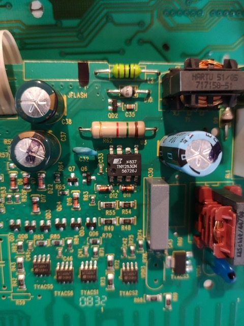

Il s’agite de la carte électronique EDW 1510.
1 résistance 100 ohms HS et un TNY253GN HS.
J’ai retiré les 2 composants mais un peu bourrin le cuivre sous la broche 3 est venu avec. J’ai l’impression que la broche 2 et 3 sont communes sur la nappe. Est ce possible ? auquel cas je peut shunter les 2 broches ?

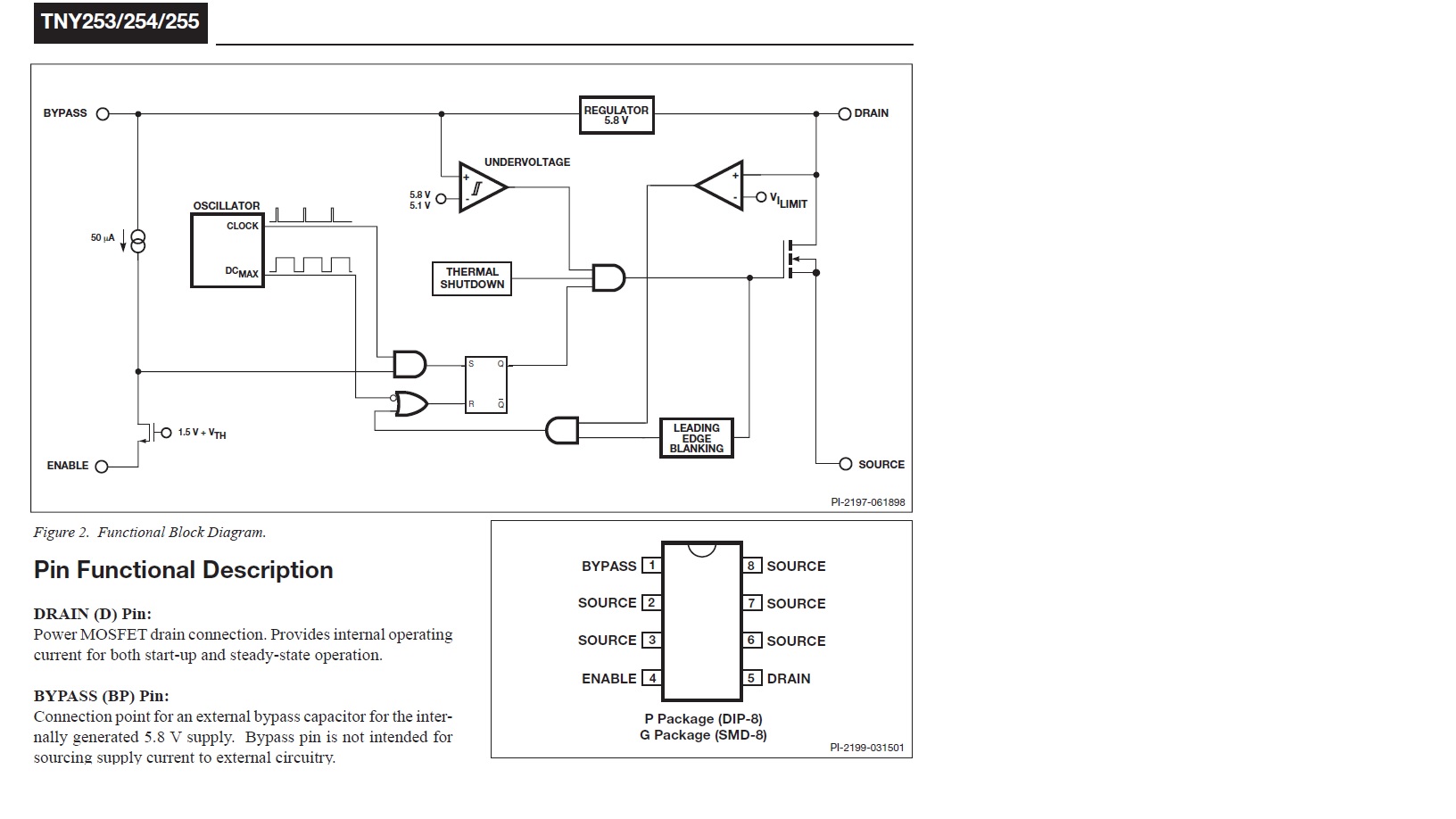

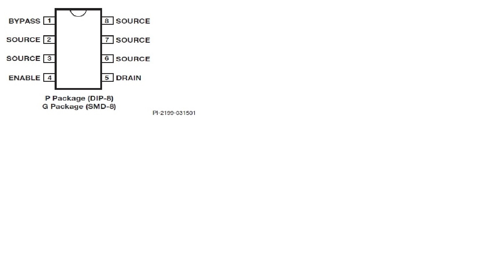

salut, j'ai essayé d'envoyer un lien mais il ne passe pas, ci joint le schéma, il suffit de regarder pour voir que 2 et 3 sont des entrées source donc communes
le 02/05/2020 à 09:29
un peu plus grand ou tu recherche TNY253GN sur le net
le 02/05/2020 à 09:30
Merci pour ta réponse rapide.
Je travaille avec mes souvenirs d’école donc besoin d’être rassuré ! Mais dois-je quand même les shunter ou c’est inutile ?
le 02/05/2020 à 09:40
perso, je pense inutile, 2, 3, 6, 7, 8 sont communes.

Plus qu’a commander les composants.
Je ferais un retour après réparation.

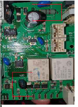

Bonjour , débutant en électronique je sollicite votre aide , j'ai une varistance (j'espère que c'est le bon terme ) qui à brulé sur la carte du lave vaisselle de mon père cadre rouge en bas , je n'avais plus d'affichage sur le panneau de celui ci , de plus je pense que la résistance est HS ( R70 ) pas de valeur ohmique sur celle ci , pourriez vous me dire ou je peux me fournir une varistance et si quelque connait les caractéristiques de celle ci , cordialement

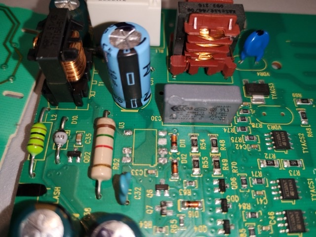

J'ai remplacé le R70 et le LNK304GN, mais pas de signe de vie pour mon lave-vaisselle, toujours aucun affichage.
Aussi, j'essaye d'explorer la piste des diodes, mais je ne comprend pas bien ce qu'il faut vérifier. Je vois bien les D10, D11, D8 et D9 sur la carte. Le fameux TRSB1 à côté de D9, qui serait une diode aussi?
Quelqu'un peut me détailler un peu ce qu'il faut vérifier à ce niveau là?
Pour le moment, je constate ceci (carte hors tension) :
- D10 : environs 0,46V dans un sens, 0,84V dans l'autre : HS? une référence pour en racheter une?
- D11 : environs 0,55V dans un sens, 0,28V dans l'autre : HS? une ref. ?
- TRSB1 : 0.48V dans un sens, rien dans l'autre sens : diode OK à priori
- D9 : rien dans les 2 sens : KO aussi?
- D8 : 0,5V d'un sens, rien de l'autre : OK à priori.
Autre question : sur mon nouveau LNK304GN, la résistance entre la patte 5 et 7 était infini avant ressoudure. (Après, la valeur varie mais semble dans les MégaOhm.) C'est normal?
jd : je te réponds des mois après ton post mais pour le composant cramé en bas de ta carte (je ne sais pas si ça s'appelle une varistance), c'est le même que les 3 autres composants bleus plastifiés qui sont à côté avec une réf. ressemblant à "07 UK275 12 08".
