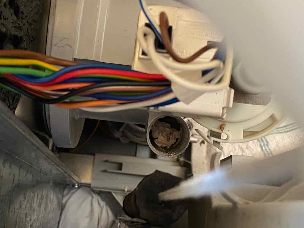

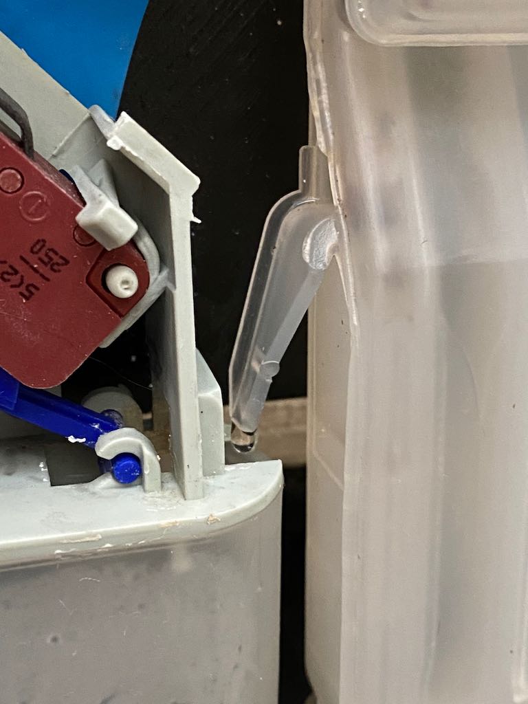

Moi aussi je viens d'avoir la panne F4 sur mon Fagor LFF-033.
J'ai tout nettoyé, tuyau + flotteur, je viens de remonter et faire un cycle express plus d'erreur.
Par contre en observant le cycle j'ai vu que de l'eau s'écoulait (flèche rouge) de la piece du flotteur, est-ce normal (je ne pense pas).
Merci de votre aide.
Bonne soirée
le 21/06/2018 à 22:10
bonjour , j'ai constaté le même goute à goute au même endroit il y a plusieurs années déjà, et ça fonctionne encore parfaitement aujourd'hui ... si ça peut vous rassurer...

bonjour, vérifiez le bon fonctionnement du contacteur marron de flotteur, si il ne commute plus, il mettra le LV en défaut F4
le 25/06/2018 à 15:39
Comment dois-je vérifier le contacteur ?
le 25/06/2018 à 19:27
on entend un petit clic...celui de gauche c'est la pompe de vidange, normalement elle doit démarrer en poussant le flotteur, l'autre, c'est celui du niveau d'eau je crois...probablement celui là...

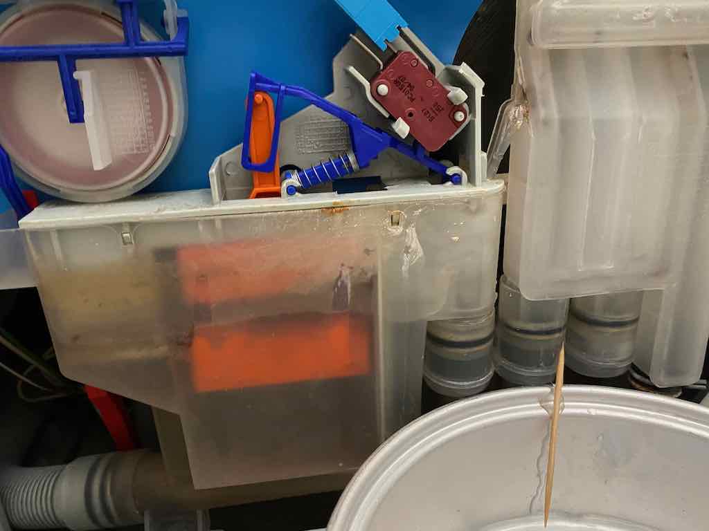

J'espere que cette discussion est encor active.
De mon coté, j'ai également l'erreur F4.
Il semble que la fuite se trouve sur la deuxième mini-cuve.
1 verre d'eau en 15 minutes...
Habituellement, la fuite était provoqué au niveau de la premier cuve, relié directement au flotteur de contrôle.
Faut il changer le joint?
D'autres ont eu ce problème?
J'essaye un nettoyage de l'évacuation en parallèle mais il semble que le problème ne va pas être réglé par une action à ce niveau.
Merci pour votre aide.

bonjour , vérifiez quand même qu'il n'y ait pas une fuite de la cuve inox (éclairer par le dessous du lave-vaisselle avec lampe-torche) éventuellement trou d'épingle dû à la corrosion ou chute de couteau pointu.

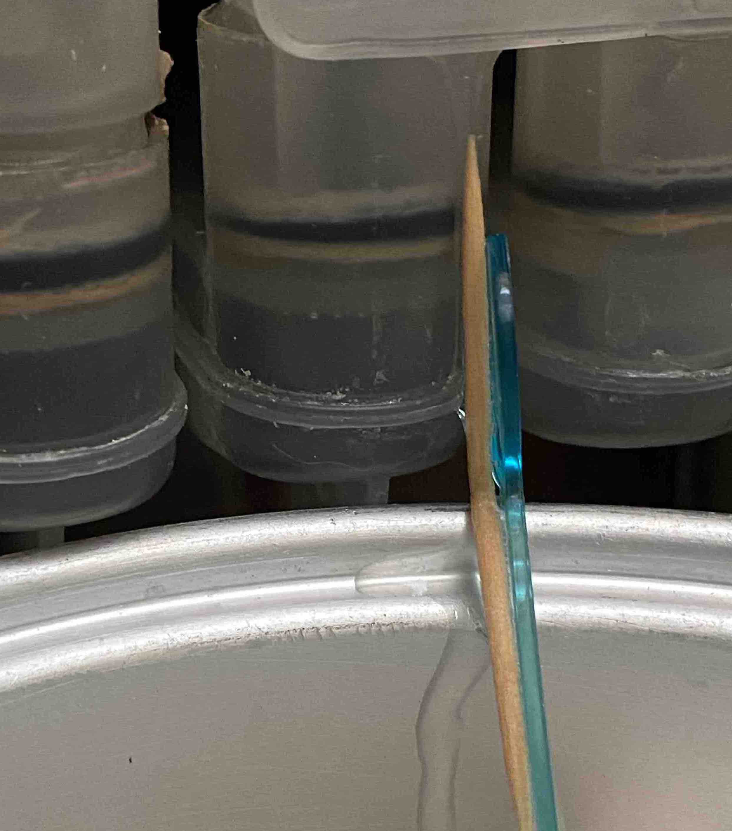

Merci pour la rapidité de la réponse.
L'eau coule le long du cure-dent, comme visible sur la nouvelle photo.
Il semble que le joint ne fonctionne plus si bien que ça.
Ce bricolage me permet de faire tourner le lave-vaisselle sans le mettre en erreur, en recupérant 100cl
Je suis en train de lancer des lavages très chaud pour essayer de nettoyer au maximum la cuve.
Faut il démonter le gros bloc transparent pour retirer les elements fuyant?
Ou une injection de vinaigre blanc juste au dessus du joint pourrait me permettre d'éviter ce gros démontage.
Actuellement, je n'ai pas de joint correspondant au dimension.
Merci pour les conseils

le 01/04/2020 à 21:06
re,
je n'ai pas eu à démonter cette partie, donc je ne me souviens pas de la difficulté, en revanche si je me souviens bien, derrière ces deux joints et leur emplacement, on est juste en dessous du bac, et j'ai djà vu un trou de cuve minuscule amener la fuite de ce coté là... mettez le LV sur le flanc, démontez la plaque de protection grise du dessous (en passant un gros tournevis plat dans les encoches rectangulaires et en faisant levier pour les de-clipser) puis vérifiez avec une lampe électrique qu'il n'y a pas de micro -trou.
le 04/04/2020 à 17:10

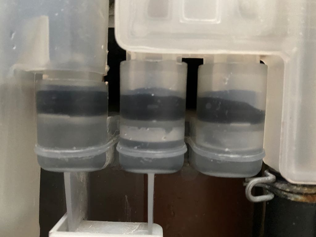

Après demontage et remontage de l'evacuation bien bloquée, la fuite sur le joint 1 est résolue.
Mais la fuite continue sur le joint 2 et 3.
La solution semble passer la le demontage de la cuve de sel ou par le grand reservoir sur le coté.
Un avis sur la simplicité de ces 2 actions?
le 04/04/2020 à 19:20
c'est bien, mais je vous le redis, la fuite peut venir d'un trou dans la cuve et finir par l'endroit que vous décrivez en suivant le dessus de la cuve à sel... lampe électrique par dessous pour voir un éventuel trou, sinon, pour le démontage de la cuve à sel, c'est carrément galère...

Merci Manu pour tes conseils.
J'ai bien vérifié la cuve, RAS
J'ai démonté le réservoir latéral. Très facile à faire, avec une multiprise.
La cuve à sel me paraissait effectivement complexe à retirer.
C'était bien les joints toriques 10 20 5 qui sont cuits.
Ne disposant pas de nouveaux joints, j'ai ajouté 3 joints 15/21, en laissant l'ancien joints dessous. Du coup, celui ci est plus écrasé.
Lancement d'un nouveau lavage pour test.
le 05/04/2020 à 17:03
c'est super! va voir du coté de l'entretien de chaudières gaz murales, ils ont des joints toriques de tailles parfois peu courantes je crois.
le 06/04/2020 à 09:29
Après plusieurs machine de contrôle,
je confirme que la fuite identifiée est réparée.
Il reste une microfuite, mais dont les gouttes tombent sur le flotteur. L'eau semble coulé à l’intérieur du réservoir latéral.
Vu la manière dont tombe les gouttes, aucun problème.
Machine d'octobre 2007 réparée
