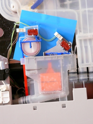

F4: Le niveau d'eau dans l'appareil est trop élevé.
Vous pouvez vérifier le contrôle de niveau d'eau
en observant le système se trouvant sur le flanc droit de l'appareil.Il s'agit d'un mécanisme doté d'un flotteur.

nous avons trouvé une boite translucide avec une sorte de flotteur sur le cote droit et observé en mettant l'appareil en marche
c'est effectivement de cette boite que sort l'eau (fuite) quand elle ne stoppe pas l'alimentation
mais la plupart du temps, elle joue la securité, arrete le remplissage de la cuve et en fait f4 bippe alors que l'appareil est a peine rempli d'eau(uniquement le philtre).
est ce que c'est cette piece/flotteur qui est defectueuse ?

Ce flotteur doit monter et couper l'arrivée d'eau. Toutefois, si une canalisation était bouchée, le système peut effectivement déborder. A vérifier.

J'aimerai accéder au mécanisme de la photo ci dessus pour controler, mais je n'y connait rien : que faut-il démonter pour y accéder ? panneaux extérieurs ? si oui comment se démontent-il ? ou est il situé exactement ?

Il faut démonter le panneau de droite qui est facilement démontable avec un tournevis cruciforme.
Regardez s'il n'y a pas de tartre dans l'emplacement du flotteur(orange.
De toute façon, la majorité des pannes de ce lave vaisselle proviennent du calcaire qui bouche le système.
Essayez la solution du vinaigre blanc et cela devrait ensuite fonctionner (voir mon message du 17/08/2009.

apparemment cela provient du capteur "de gauche" sur ma photo , celui avec la grande patte d'appui rouge (capteur de "surpression" qui indique colmatage ?)
celui semble trop sensible... au moindre mouvement de l'appareil il déclenche en F4...
j'ai placé 2 allumette pour écarter un peu la boite en plastique de l'appareil afin qu'il soit moins sensible... apparemment le cycle de lavage se déroule normalement...
de quoi cela pourrait provenir ? qu'est ce qui actionne ce grand levier rouge ?
le 21/01/2010 à 19:19
Le levier rouge est actionné par un flotteur qui se trouve au point le plus bas du la vaisselle.
Ce système permet de vidanger l'eau qui s'écoulerait en cas de fuite.

J'ai le même lave-vaisselle, avec le même problème F4. J'ai démonté le flotteur, ainsi que la boîte en plastique. Ce n'est pas du tout bouché. J'ai mis du vinaigre blanc dans le tuyau qui va vers la pompe, et je vais attendre pour voir ce que ça donne.
Mais il y a quelque chose que je ne comprends pas : à quoi sert le contacteur de droite ? Celui de gauche actionne la pompe de vidange, mais celui de droite ? Il doit arrêter la pompe à eau ? Comment vérifier qu'il fonctionne ?
Merci pour votre aide.
le 02/03/2010 à 10:00
Le contact de droite sert à actionner l'électrovanne d'arrivée d'eau.
Concernant ton problème, il faut également vérifier que la tuyauterie allant du système flotteur au fond du lave vaisselle ne soit pas bouchée (c'est comme le cholestérol dans une artère).

C'est réparé !! C'était bien le tuyau qui va de ce boitier en plastique vers la pompe de vidange qui était rempli de tartre. Le vinaigre a cassé les morceaux, mais en démontant ce tuyau, j'ai vu qu'il y avait encore pas mal de gros bouts.
Pour ceux qui auraient le même problème : pour démonter ce tuyau, il faut démonter le flanc droit du LV comme écrit plus haut. On voit alors en bas à gauche une extrémité de ce tuyau. Puis sous la porte du LV, il y a une trappe qui fait toute la largeur q'on peut également ouvrir. Elle bascule alors, et on a accès à l'autre extrémité. Il se démonte en tirant dessus.

Bonjour a tous
Comme je me suis servi de ce forum pour trouver la panne de mon lave vaisselle je vous fais profiter de mon expérience
Le problème F4 vient soit du flotteur qui ne monte pas soit de la durite qui amène l'eau dans la cuve et qui est bouché.
Accessoirement cela peut venir du micro interrupteur qui est hs (peu probable mais ca mérite d'être vérifié avant de tout démonter).
materiel necessaire :
jeux de tournevis torx
pince multiprise
goupillon
tournevis plat 5mm de large environs
liquide vaisselle éventuellement
procédure :
Commencer par envoyer votre femme au loin car vous allez lui dégueulasser sa cuisine en plus elle voudra nettoyer derrière le lave vaisselle pendant que vous bricolez. :)
Ouvrez la porte du LV et enlevez les deux torx situe de part et d'autre de la plinthe inferieure
Enlevez les deux torx de fixation de la plaque latérale droit de LV
A l'aide du tournevis plat declipsez la plaque latérale droite sur sa partie arrière
enlevez la plaque et tirant celle ci dans un premier temps pour dégager l'arrière puis vers l'arrière.
Récupérez la petite patte en plastique noir au niveau de l'axe de la porte
vous avez maintenant accès au flotteur
coucher le LV sur le cote gauche et a l'aide du tournevis plat faite sauter la grosse trappe de visite (située en dessous) en plastique gris
Attention un cercle de polystyrène est libre sur celle ci il sert de flotteur de niveau en cas de fuite du LV .
Avec le tournevis plat et avec beaucoup de précautions dégager la longue tige rouge en écartant légèrement le plastique blanc au niveau de son axe.
Retirer la tige et la concerver
Débrancher les deux raccords électriques montes sur les deux micro interrupteurs
A l'aide du tournevis plat declipsez le module du flotteur au niveau du socle du LV.
A l'aide de la pince multiprise si nécessaire retirer le tuyau cannelé du module flotteur
Avec le tournevis plat faite sauter e haut du module flotteur (separez la partie blanche de la partie grise) et nettoyer le tout minutieusement
Sechez le module.
a L'aide de la pince multiprise degagez complètement le tuyau annelé et le nettoyer (très important ne vous contentez pas de vérifiez rapidement si il n'est pas bouché )
Une fois tout nettoyé procédez dans le sens inverse pour le remontage
Avant de refermez le panneau latéral je vous conseille de faire un essais.
Bon bricolage
Herve
