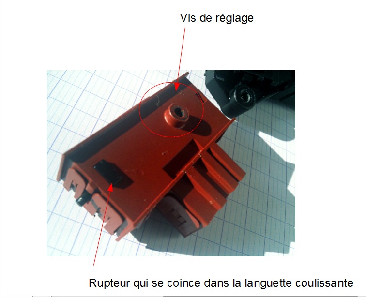

Mon lave-linge WHIRLPOOL AWO 3631 ne démarre pas : je sélectionne mon programme, le temps restant apparait, j'appuie sur départ et là rien ne se passe, seule la minuterie du temps restant fonctionne.
Avez-vous un avis ? Merci d'avance pour votre réponse.

Avez-vous tester d'autres programmes, et notamment un essorage ou une vidange seuls ?
le 19/05/2011 à 07:34
C'est la même chose avec l'essorage ou la vidange seuls....
le 19/05/2011 à 15:51
La minuterie ne devrait pas décompter le temps si l'appareil n'était pas verrouillé par exemple, il pense donc réaliser son cycle, la carte électronique est sans doute en cause dans votre cas.
le 20/05/2011 à 08:07
Après démontage de la machine à laver, j'ai tester la continuité de l'interrupteur de la porte (3 fils avec continuité entre le 4 et 5)
comme le test n'était pas bon, j'ai démonté et nettoyé les contacts, j'ai aussi visser légèrement la vis qui se trouve à l'arrière du rupteur pour faire en sorte que le contact se fasse, le contact est désormais ok mais quand je remonte l'interrupteur, la porte reste bloquée car le rupteur coince la languette coulissante, je sais pas si c'est très clair aussi je joins une photo, quelqu'un pourrait il m'expliquer comment fonctionne exactement cet interrupteur pourquoi y a t-il 3 fils ? avez vous un schéma détaillé ? merci infiniment
