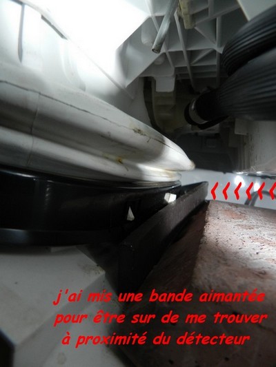

le 27/01/2016 à 12:02
Bonjour, j'ai eu le même problème,(machine de 2009, peu servi) j'ai démonté le contact de porte et j'ai bloqué la lamelle en position haute après avoir enlevé le plastique noir qui empêchait le dévérouillage (je peux ouvrir le couvercle sans arrêter le cycle de lavage), cela a fonctionné une seule fois, j'ai ensuite démonté la plaque de fermeture du tambour et nettoyé puis remis avec des rivets pop, essai négatif, j'ai posé un aimant sur le récepteur, à l'extérieur de la cuve et près du tableau de commande, cela fonctionne, un seul petit problème, à l'arrêt la porte du tambour ne tombe pas en face, il faut la tourner à la main, vu le prix de la réparation ce n'est pas un problème
