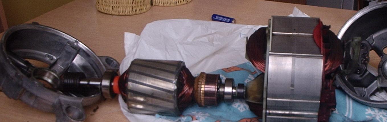

tout d abord merci beaucoup pour votre reponse voilà j ai démonter le moteur mais pas moyen de trouver l aimant ma question est : y a t il toujours un aimant et si oui ou il se trouve car je ne le trouve pas merci d avance
ci joint les photos du moteur demonter

rebonjour,
voila en fait en demontant on s est appercu que l aiment etait devisé on la revisé et tout remonter elle a fonctionnée pendant un bon momments et rebelotte elle s est emballée mais est ce que c normale d entendre les lamelle de charbon au frotement ? bref on c plus quoi faire et je n ai pas les moyens d en acheter une autre pour les momments ou se trouve le triac ? on est pas des pros on ne s y connait pas je m aide de internet merci d avance pour l aide que vous pourrez m apporter

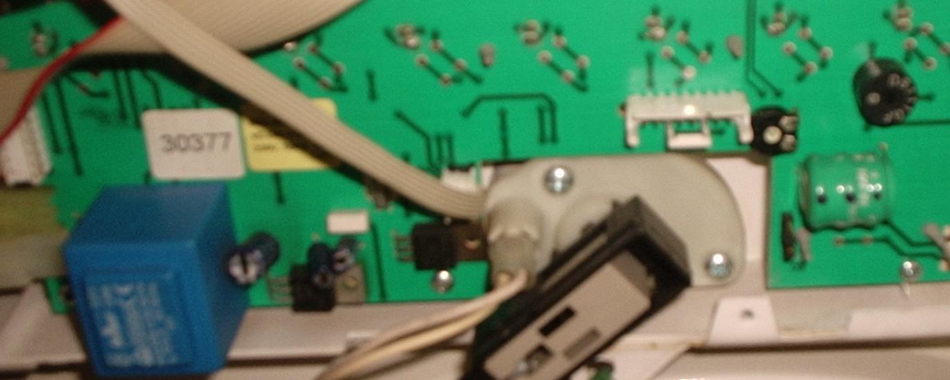

toujours en rapport avec ma panne, je voudrais savoir si c est possible qu il y est 2 triacs sur la carte electronique ? et a quoi sert le gros bloc bleu et comment s appelle t il ? merci d avance pour vos reponses

Votre problème est surement lié à la tachymétrie du moteur (Aimant que vous avez revissé).
Le gros bloc bleu est un transformateur.
Et deux tric sont présents sur votre photo (Bête à 3 pattes en bas à gauche).
Pour trouver celui alimentant votre moteur, suivez simplement la connectique moteur.

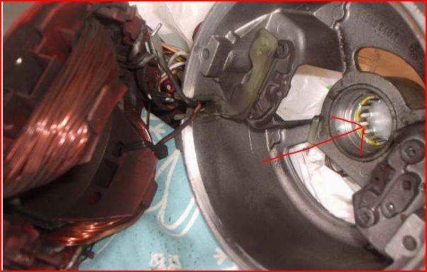

Ici fléché sur la photo le bobinage de la tachymétrie (Test à l'ohmètre). L'aimant est fixé sur la partie mobile du moteur: Le rotor.
Pas d'outil spécial pour le revisser, à la main, et s'il ne tient pas vous pouvez mettre un point de colle sur le pas de vis.
Voyez également si l'aimant ne serait pas félé ou cassé.

Comme indiqué dans le lien....
Vous branchez un voltmètre en position alternatif aux bornes du bobinage de la tachy. Vous tournez alors à la main le rotor du moteur. Une tension alternative doit alors apparaitre. Elle est fonction de la vitesse à laquelle vous tournez le rotor. C'est comme une dynamo de vélo...
Pour la résistance du bobinage, vous devriez avoir quelques ohms: l'important est qu'elle ne soit pas coupée.
