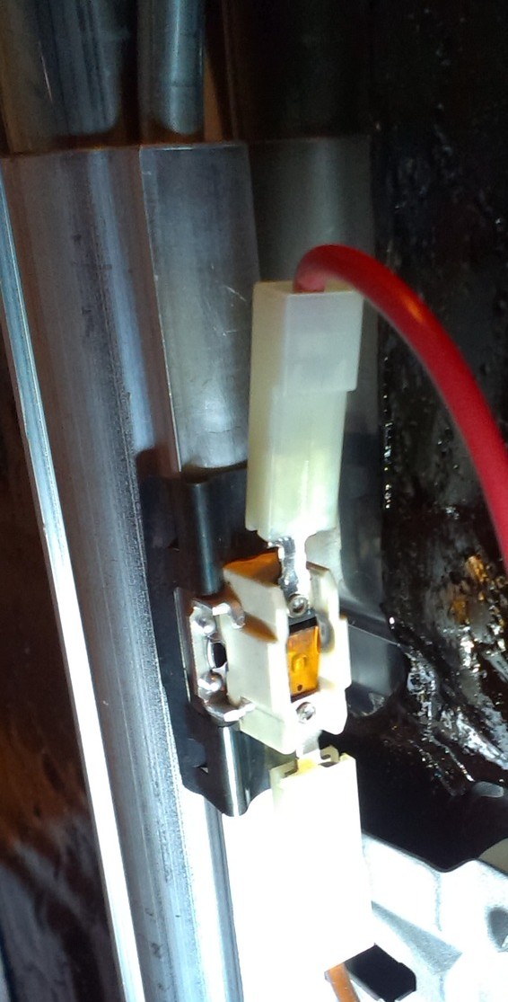

Bonjour, ci-joint une photo du contact qui se situe en haut à droite de la resistance. Il presente un point de chauffe et de plus il est different du contact qui se trouve en bas à gauche, photo que je vais joindre dans le message suivant.
A quoi servent ces contacts?

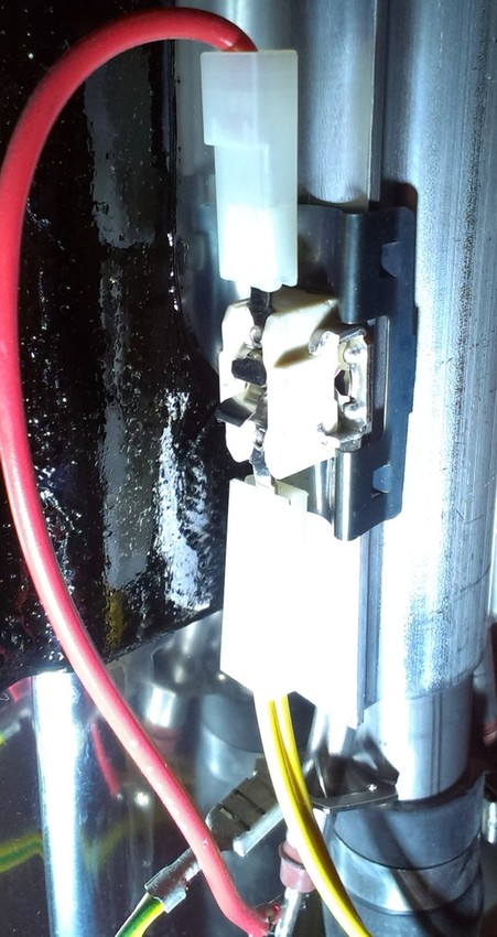

Ci-joint la photo du contact inferieur..
SI cela ne vient pas de la resistance, est-ce que celà peut venir de la sonde de température? savez-vous ou elle se trouve? comment la tester? est-ce une thermistance ou un termocouple?
Merci d'avance pour vos reponses...;)

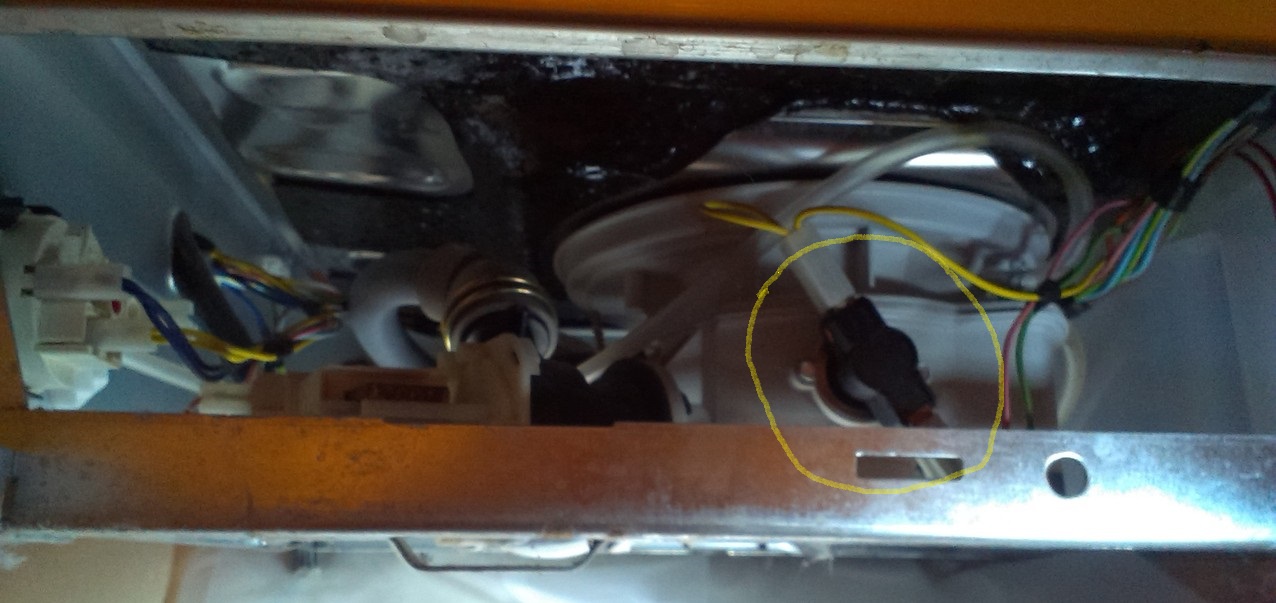

ci-joint une photo de la partie inferieur du devant du lave vaisselle..
Pouvez-vous me dire si ce que j'ai entouré , c'est la sonde de température?
Merci de vos reponses..
