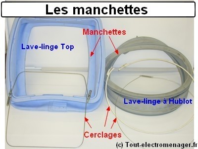

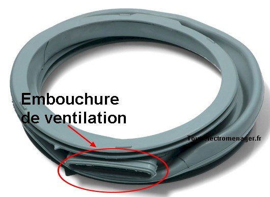

Principe de construction et usage

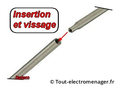

Les manchettes, ou encore appelées soufflets de chargement, sont réalisées en caoutchouc très souple. Elles peuvent être plus ou moins visibles selon les fabrications (cachées par un encadrement). Elles sont généralement fixées grâce à deux cerclages (un sur le châssis et un sur la cuve). Le cerclage peut être un simple fil de fer doté de vis, ou un ressort de tension.
-Fuite: Vérifier si une partie du caoutchouc n'est pas déchirée, ou percée.
-Moisissures: Selon les matières caoutchouc, il peut se développer certaines moisissures. Seul un nettoyage manuel pourra solutionner le problème (peut-être partiellement). Des lavages à chauds réguliers prémunissent ce genre de problème.
