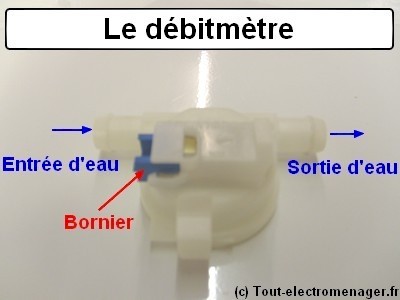

Comment les reconnaître ?

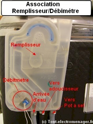

Visuellement (voir photos et vues eclatées). Toujours raccordés après l'electrovanne de remplissage. Ils peuvent être parfois moulés dans le remplisseur des lave-vaisselle.
tout-electroménager.fr - débitmètre /  remplisseur
Tout-electroménager.fr - Débitmètre sur remplisseur

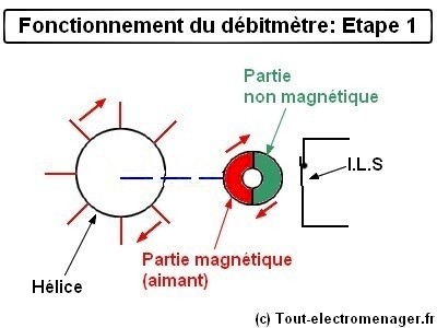

  • Etape 1 : L'interrupteur est fermé, et la pièce circulaire présente la face non magnétique devant l'I.L.S. le contact reste fermé, l'électronique ne perçoit donc aucune action de remplissage.
tout-electroménager.fr - fonctionnement du débitmètre : 1
Tout-electroménager.fr - Fonctionnement du débitmètre : 1

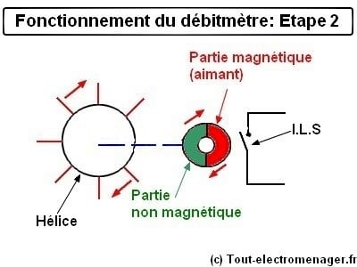

  • Etape 2 : La pièce circulaire (toujours entrainée par l'hélice), présente sa face magnétique. L'I.L.S se déforme et interrompt le contact électrique. L'électronique perçoit ce changement et comprend que la phase de remplissage commence.
tout-electroménager.fr - fonctionnement du débitmètre : 2
Tout-electroménager.fr - Fonctionnement du débitmètre : 2

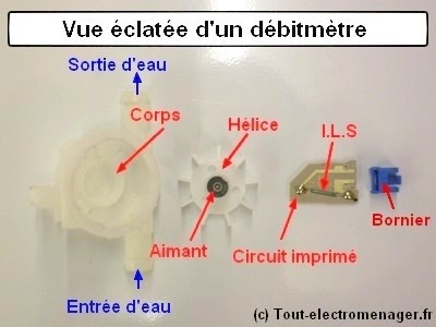

Vue éclatée
tout-electroménager.fr - vue éclatée débitmètre
Tout-electroménager.fr - Vue éclatée débitmètre
