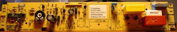

Il fait trop de froid dans la partie réfrigérateur (le congélateur n'a pas de problèmes) et une couche de givre s'est formé en 3 jours uniquement sur la moitié haute au fond du réfrigérateur...La délimitation entre la partie givrée et la partie non givrée et nette et parfaitement droite. Les aliments ont tendance à congeler...J'ai mis le thermostat au mini mais il fait encore trop froid (pas autant mais beaucoup quand même).J'ai aussi l'impression que le compresseur tourne tout le temps( en effet c'est un froid ventilé et le ventilateur tourne quand le compresseur fonctionne et en cemoment il tourne tout le temps...)

J'ai eu un réparateur qui m'a dit qu'il n'y avait pas de résistances pour le dégivrage mais des sondes intégrées au chassis...il m'a dit qu'il n'y avait pas de thermostat mais qu'il fallait changer tout le module placé en haut du frigo...pour au moins 150euros la pièce plus la main d'oeuvre.Bref le frigo a tout juste deux anx et n'ai plus sous garantie donc ...

Il faudrait savoir si la grille noire est chaude à l'arrière de votre appareil.
Si tel est les cas le diagnostic du technicien sera le bon. Vous pouvez d'ailleurs remplacer cette pièce vous-même, ce sont de simple connecteurs.
Voyez avec notre partenaire en pièce détachées pour plus d'infos.

1/2H ON
1H OFF
1h ON
1/2H OFF
Peut-être avez des réglages type plus appropriés...En attendant...
