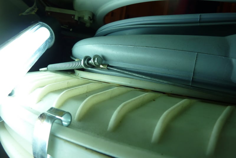

Alors le soufflet a été commandé et reçu. Je me suis attelé ce soir à son remplacement et si le démontage s'est correctement déroulé, je n'ai pas réussi à mettre en place le nouveau malgré 2h d'efforts.
Il faut dire que le système n'est pas très bien fait. Le soufflet en lui même ne tient pas en place tout seul car les rebords sont un peu courts. Du coup j'essaie de mettre le collieren même temps que le soufflet mais impossible également. Dès que je pousse d'un coté ça sort de l'autre. Même à deux nous n'y sommes pas arrivés.
Est-ce que je m'y prends mal ?
Je vous mets une photo avec le collier, le soufflet et la gorge dans laquelle doit rentrer le tout.
Pour info, j'ai mis la machine à plat pour faciliter l'intervention.

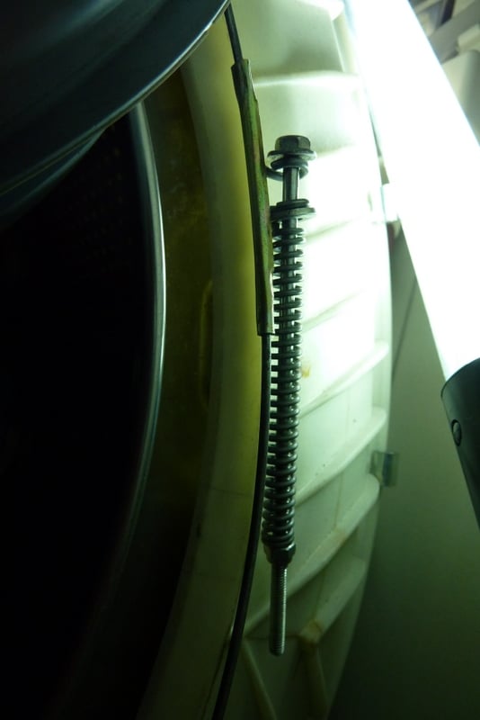

Et ici une autre photo du système de serrage du collier. Je ne sais pas bien si je dois desserrer à fond ou bien si je dois tendre le collier pour ensuite tirer et mettre le collier avec le soufflet un peu en force...
Est-ce que je ne pourrais pas coller le soufflet (double-face par exemple pour m'aider à le maintenir en place ?

Le joint doit pouvoir se positionner dans la gorge de la cuve facilement. Vous pouvez ensuite positionner le cerclage et procéder au serrage sans aucun effort. La manchette ne serait-elle trop grande ?
le 14/03/2012 à 10:27
Merci. Mais effectivement mon problème vient du fait que le joint ne se fixe pas sur la gorge tout seul ou alors il y a un truc que je comprends pas. Je re-essaierai sinon j'essaierai d'appeler un dépanneur.
La manchette est logiquement celle indiquée pour la machine. Comment savoir si elle est trop grande ? Logiquement la manchette devrait tenir autour de la gorge par le fait qu'elle soit un peu plus petite ?
le 14/03/2012 à 15:39
Ca y est j'y suis arrivé. En fait, il y avait un manchon (pour la fonction sèche-linge ?) sur le soufflet que je rentrais en premier et je pense que c'est ça qui m'empêchait de mettre correctement le soufflet. J'ai donc d'abord mis le soufflet en place et là il a réussi à tenir (j'avais couché la machine). J'ai mis le cerclage facilement et puis j'ai serré. C'était bien mois galère que lundi.
