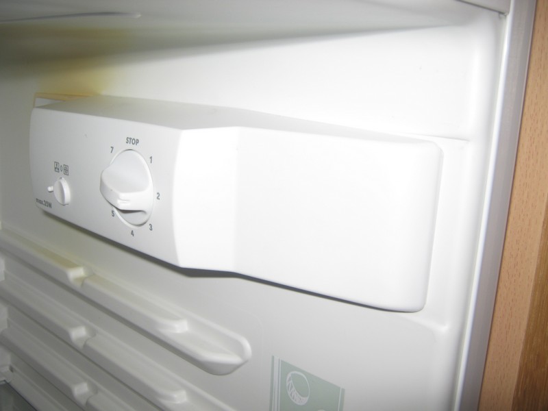

Je possede un réfrigerateur SAUTER DVA 28 type HZ12726 il a environ 3 ans je change la lampe intérieur tous les six mois elle crame mais je viens de m'appercevoir qu'il y a une tache jaune a l'endroit de la lampe comme si celle ci avait chauffé j'ai mis mon telephone portable en mode video et vu que la lampe de mon refrigérateur ne s'éteint jamais . donc la lampe crame .je n'ai trouvé aucun bouton pour que quand la porte se ferme cela éteint la lumière .

L'interrupteur est situé sur le boitier de thermostat et s'actionne en poussée à la fermeture de porte.
le 23/11/2011 à 18:11
Je n'ai aucun interrupteur sur le boitier de thermostat pouvez vous m'envoyé une photo ?

voici la photo du thermostat
