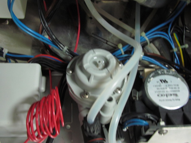

j'ai exposé un problème sur un lave verre la semaine dernière et j'ai reçu 2 réponses mais pas moyen de remettre la main dessus !!
La personne qui a répondu me demandait une photo de la pièce, la voici.
dans le cycle de lavage il y a une pièce qui est raccordé avec 2 tuyaux souple qui perd de l'eau par un orifice d'une petite capsule tenant par 5 vis et contenant une menbrane.
Pourquoi l'eau s'echappe t'elle ?
Merci de vos réponses.
Chris.

C'est donc le distributeur de liquide de rinçage (pièce grise). De mémoire, l'orifice sert de dépression, s'il fuit, c'est donc que le système n'est plus étanche, vous devez le remplacer.
