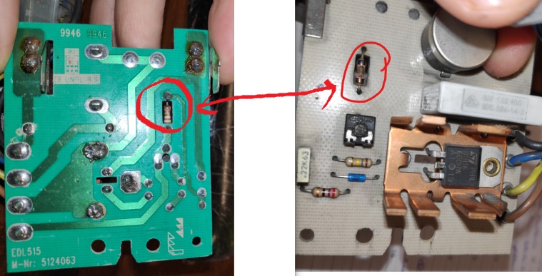

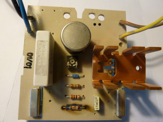

Le moteur de cet aspirateur est vraisemblablement piloté par un circuit de commande doté d'un triac. l'ensemble de ce circuit est hors d'usage ayant brulé!!!
Je recherche la documentation technique (avec caractéristique des composants)de ce type d'appareil.(le moteur est noté :Mrg 43-43/2 et le circuit de commande : EDL315 TN 4811510).
Avec mes remerciements. J-L DPUY

Vous ne trouverez pas de schéma concernant la carte électronique, même les SAV n'en possèdent pas.
Il faudra donc remplacer la carte électronique complète, sauf si vous pouvez faire regarder la pièce par un spécialiste en électronique.

le triac de commande est BTB166 600BW
chez radiospare
