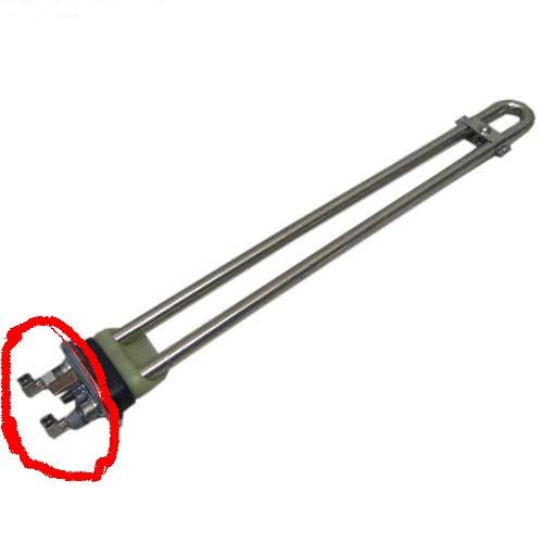

Alors après avoir lancé un programme "éco" à 50°, j'ai constaté cela:
- le bras du bas tourne
- le bras du haut ne bouge pas
- l'eau est froide
- la lumière sur la porte indiquant qu'il est sous tension s'affaibli lorsque le lave vaisselle se lance puis baisse d'intensité avant de s'éteindre puis de se rallumer (cela dure environ 5 secondes). Lorsqu'elle s'éteinds le lave vaisselle cesse de faire du bruit. Cela se répète tout le temps. C'est comme s'il voulait se lancer mais qu'il n'y arrivait pas.
Pour info, il arrivait également que la trappe contenant le produit vaisselle ne s'ouvre pas.
Pouvez-vous m'indiquez à quoi ressemble la résistance de chauffage et ou elle se trouve.
MERCI
le 27/05/2009 à 23:10
Pour la résistance, voir la partie "pièces détachées" de ce site.
Les baisses d'intensité font penser à un faux contact (passage des cables au niveau de la porte ?) ou à une oxydation.
le 31/05/2009 à 21:44
j'ai démonté le lave vaisselle mais impossible de trouver la résistance. J'ai pourtant regarder la partie "pièces détachées" mais pas moyen.
Quelqu'un peut-il me dire ou elle se trouve, à quoi elle ressemble et par ou je peux y accéder
